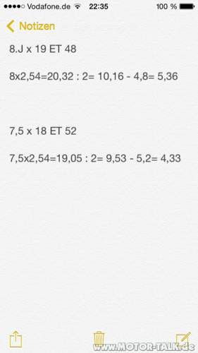

da ich mir die amg 8x19 et 48 anstatt der amg 7,5x18 et 52 montieren werde stellt sich mir eine frage:
um wieviel rücken die 19er im vergleich zu den 18er weiter raus?

Die 19er müssten zum Vergleich zu den 18er 1cm mehr rausschauen. Dazu hast die Rechnung unten im Bild.
danke dir 🙂 das heist 2 fliegen mit einer (teuren ) klappe... große felgen und spurverbreiterung in einem ^^
