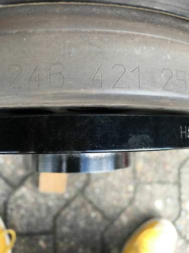

Bei mir passen die Spurplatten an der Vorderachse nicht über die Fettkappen! 🙁((((;
Habe H&R in 12mm.... wie bekomme ich die Scheiben über die Fettkappen???
Kennt jemand dieses Problem ebenfalls und hat es lösen können???
Hier zwei Fotos meiner Misere! 8(
Soooooooo, Misere beendet.... war heut beim Reifenfritzen! Hab dem vom Problem erzählt! Er hat dann den Wagen auf die Hebebühne gepackt, die Felge demontiert.... dann kam ihm die Idee zu schauen, ob die Fettkappe noch etwas tiefer geschlafen werden kann- siehe da- mit sanften Schlägen auf deren Hinterkopf 😉 kam die Kappe noch etwa 5-6mm tiefer und somit passte dann auch die Spurplatten anständig und bündig!!! ES KANN ALLES SOOOOO EINFACH SEIN- wenn man weiß, wie es geht!!!
So im Nachhinein und wenn man die Bilder so sieht... hätte ich das auch mal probiert. Danke für die Auflösung des Rätsels.
