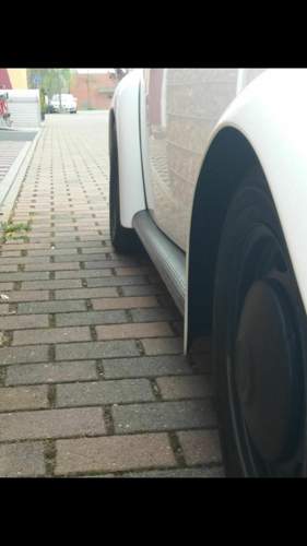

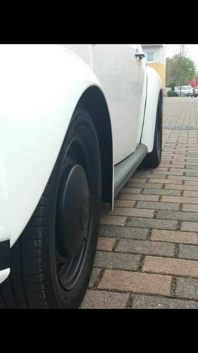

Noch zwei Bilder
so schlimm sieht das nicht aus.

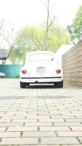

Es fehlen aber noch Bilder genau von hinten, mittig, tief, kein Fahrer drin.
Dann kann man sehen, wie es wirklich ist.

ok.
kommt noch

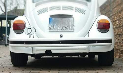

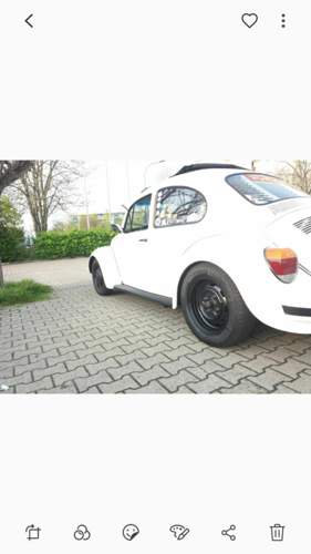

was man dann an einem solchen Bild erkennen kann?
Nicht an der Stoßstange orientieren, weil die schief stehen kann😉
Hinten
besser gehts irgendwie nicht. kein Sonnenlicht 😉
ich finde, das passt so. Dafür würde ich mir jetzt nicht die ganze Arbeit mit dem Drehstab machen.
Die Strasse auf dem Bild hat auch etwas nach links Gefälle...
Übrigens: viele Käfer "hängen" links etwas tiefer, weil sie viel nur mit einer Person (dem Fahrer halt😉) gefähren wurden und sich das Auto linkslastig "gesenkt" hat. Fällt halt dann mit der Person drin beim Fahren eher auf. Sieht man, wenn man hinterher fährt.
