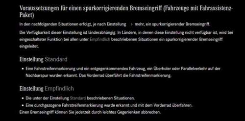

In der Bedienungsanleitung steht für Fahrzeuge mit der Ausstattung "Fahrerassistenzpaket", welches mein Auto hat, und Empfindlichkeit-Einstellung "Standard" dieses:
"Voraussetzungen für einen spurkorrigierenden Bremseingriff: Eine Fahrstreifenmarkierung und ein entgegenkommendes Fahrzeug, ein Überholer oder Parallelverkehr auf der Nachbarspur wurden erkannt. Das Vorderrad überfährt die Fahrstreifenmarkierung."
Das verstehe ich so, dass bei Überfahren einer Sperrlinie ohne Gegen-/Parallelverkehr kein Bremseingriff erfolgt. Das deckt sich mit meiner noch kurzen Erfahrung. Die Einstellung "Empfindlich" sollte man demnach eher nicht nutzen.
Bedienungsanleitung W247
