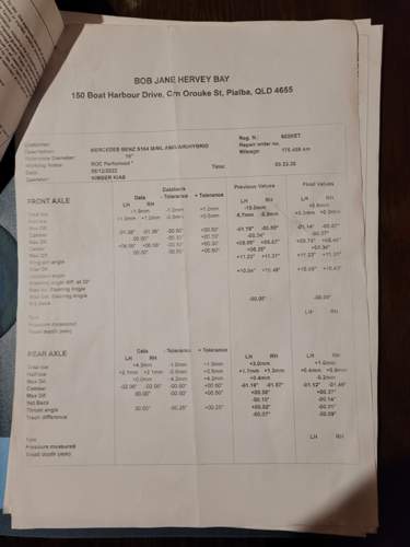

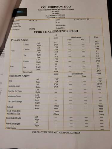

Mit der Einstellung vom Juni letztes Jahr hab ich ihn bekommen. Ich hab dem ML in Brisbane gekauft und bin ca 300 km nach Hause gefahren. Erst zuhause kam heraus, dass die Innenseite / Flanke der Vorderräder fast abgefahren war.
Bob Jane der Reifenhändler bei dem ich dann den ML einstellen lies, hat die Vorderräder dann nach hinten montiert. Von dem stammt auch die Einstellung im Dez.
Sie haben das zweimal gemacht und es hat nichts gebracht.

Also in der Eingangsmessung im Juni sieht man an der VA links eine krass offene Spur. Das Rad ist komplett schief in der Gegend, wie wenn man mit eingeschlagenem Rad in einen Felsblock fährt. Die Frage ist nur, was dabei nachgibt.
In der zweiten Messung im Dezember hast Du schon wieder eine offene Spur, was die innen abgelaufenen Reifen bewirkt. Anscheinend ist da was lose, weil Du wohl zwischen Juni und Dezember wohl nicht unbemerkt die Spur verstellt hast. Dann fragt sich bloss noch, weshalb der Spezialist von Fulcrum sich das nicht detailliert anschaut, wenn du ihm das Problem schilderst. Der Sturz an der VA rechts ist etwas wenig, aber beinahe noch in der Toleranz. Das ist gegenüber dem Spurproblem sicher das kleinere Übel.
Die HA ist aus meiner Sicht nicht auffällig, aber ev habe ich da was verpasst...
NB habe ich an einem meiner Fahrzeuge SuperPro Fahrwerksbuchsen von Fulcrum eingebaut. Zumindest die Buchsen sind top! :-)
Wieso gibt ein Spezialist keinen Ausdruck mit?
