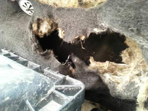

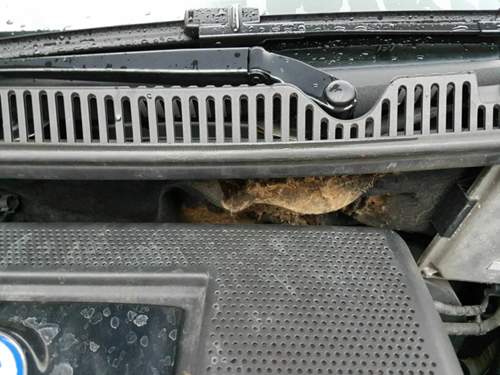

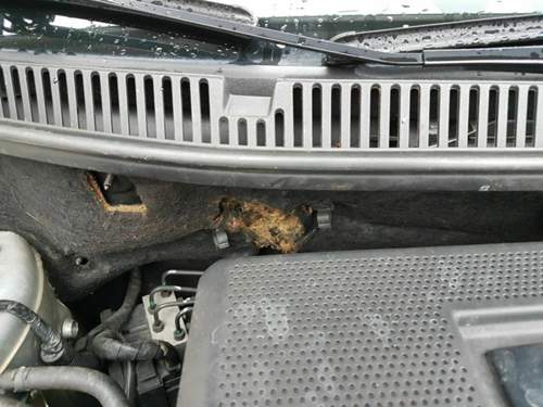

Spritzwand Dämmung vom Mader zerfetzt.
VW Polo 4 (9N / 9N2 / 9N3)

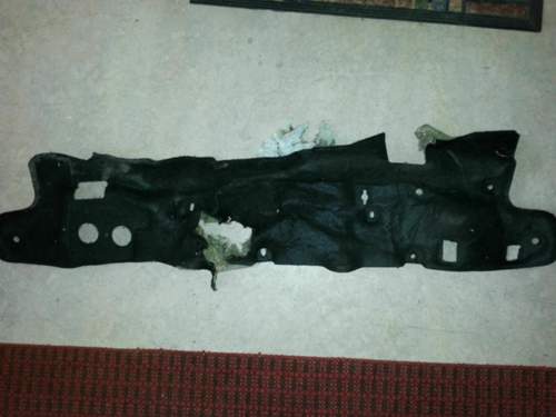

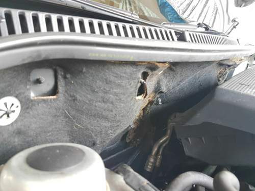

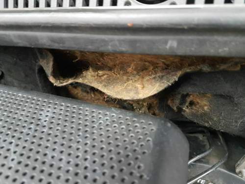

Wie schon oben angedeutet das Tierchen hat wohl viel Spaß die Matte zu zerfetzen. Meine Frage an euch:
-kennt jmd. Teilenummer (die Matte sieht nicht gut aus)?
-hat jemand von euch ein Tipp wie man das Tierchen fern halten kann (Duft aus der Dose; Klostein... ?)
- bin schon am Überlegen ein Maschendrahtzaun von unten zu befestigen - was hält ihr davon?
Viele Grüße und Dank für Eure Antworten
ach ja.... bin ich hier richtig? POLO 9N Bj.2009 1,4 80PS (0603/AKC)

Bemerkung am Rande, es sieht so aus als wäre dein Luftfilterkasten nicht richtig verschlossen.
danke dir...
Hallo Golffanatiker....hier die Entwarnung: LFKasten ist dicht ( zu) es ist einfach so..... aber danke

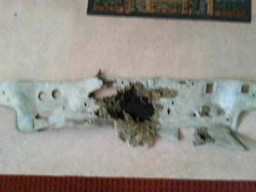

Matte ausgebaut----Totalschaden s. Bilder
6Q1863923
Preis ca 30 €

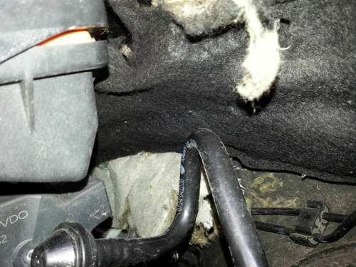

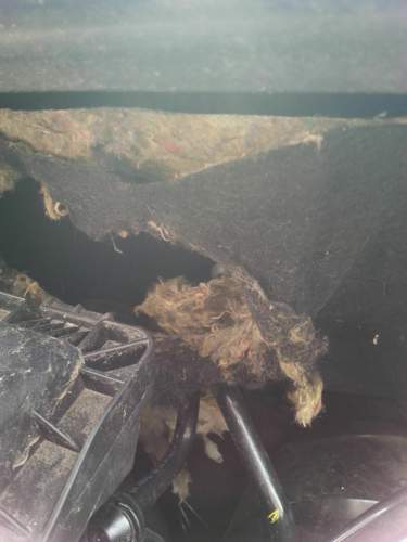

Bei uns hat er nun auch zugeschlagen, hat Gott sei Dank die Schläuche und Kabel in Ruhe gelassen.
Werde morgen mal fragen was das Ersatzteil kostet, und möchte es selbst wechseln, aber wie soll das gehen, es sind ja direkt davor Leitungen verbaut. Über ein paar Tipps würde ich mich freuen...🙂
Um die Matte zu Wechseln, müssen die Clips und Halterungen demontiert werden. Bei den Leitungen bleibt einem fast keine andere Möglichkeit, als daß man die neue Matte entsprechend mit Schlitzen einschneidet, damit man sie vorbeigefädelt bekommt. Leitungen und Kabelbäume würde ich dort nicht trennen. Bei den Klimaleitungen hast Du als Hobbyschrauber eh keine Chance. Fummelig wird es auf jeden Fall ordentlich.
Ich persönlich würde bei der alten Matte einfach die Fetzen wegschneiden und die Kanten sauber begradigen. Das Teil ist ja nicht lebensnotwendig und auf die Dämmung wirkt sich das nur minimal aus.
