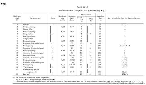

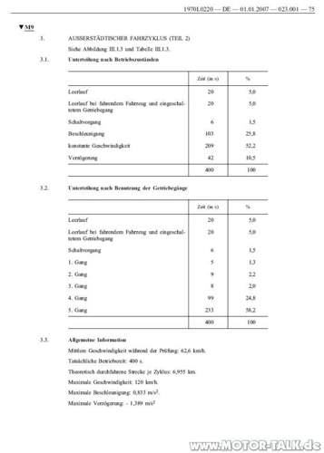

1. Außerstädtischer Fahrzyklus
Der Zyklus dauert 400 Sekunden und wird einmal gefahren.
Start.
20 Sekunden steht man.
In 41 Sekunden wird von 0 auf 70 km/h im 5. Gang beschleunigt.
Dann wird in 8 Sekunden von 70 auf 50 im 4. Gang verzögert.
Dann 69 Sekunden im 4. Gang 50 km/h gefahren.
Dann in 13 Sekunden im 4. Gang von 50 auf 70 beschleunigt.
Dann 50 Sekunden im 5. Gang 70 km/h gefahren.
Dann in 35 Sekunden im 5. Gang von 70 auf 100 berschleunigt.
Dann 30 Sekunden im 5. Gang 100 gefahren. *
Dann in 20 Sekunden im 5. Gang von 100 auf 120 beschleunigt. *
Dann 10 Sekunden im 5. Gang 120 gefahren. *
Dann in 16 Sekunden im 5. Gang von 120 auf 80 verzögert. *
Dann in 8 Sekunden im 5. Gang von 80 auf 50 verzögert. *
Dann ausgekuppelt und von 50 auf 0 verzögert.
Dann 20 Sekunden Leerlauf.
Ende.
* Zusätzliche Gänge können entsprechend den Herstellerempfehlungen verwendet werden.
Bei den Golf Handschaltern mit 6-Gang wäre dies der 6. Gang.
(Beim aktuellen Porsche 911, der lang ausgelegte 7. Gang. 😉)
Außerstädtischer Fahrzyklus - konkrete Werte:
Golf 6 1.4 TSI 118 kW MJ 2013
6G-HS: 5,2
DSG: 5,2
Golf 6 1.4 TSI 90 kW MJ 2013
6G-HS: 5,1
DSG: 5,0
=> außerstädtisch liegen "die Getriebe" auf einem Niveau.
Natürlich sind dies nicht "die Getriebe" sondern die Summe des Verbrauchs der im Zyklus genutzten Betriebspunkte.
Die Betriebspunkte unterscheiden sich durch die etwas anderen Übersetzungen.
Diese Betriebspunkte liegen aber offenbar in Bereichen, in denen der spezifische Verbrauch sehr ähnlich ist.
=> die erzielten Verbräuche liegen auf einem Niveau.

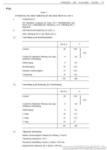

2. Städtischer Fahrzyklus
Für Details siehe Anhang. 😉 Und Obacht! Jetzt wird es interessant!
Beispiel Betriebszustand 19 -> konstantes Tempo 50 km/h für 12 Sekunden im 3. Gang (= Vmax innerstädtisch)
Mein 7G-DSG verwendet bei echten, konstanten 50 km/h den 6. Gang.
Städtischer Fahrzyklus - konkrete Werte:
