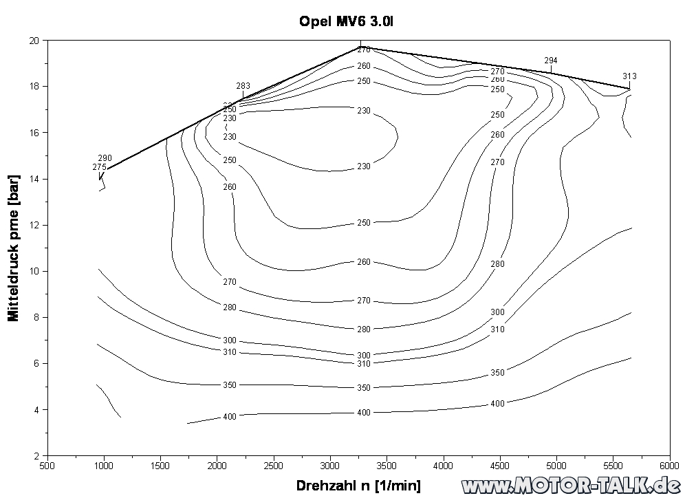

Neulich habe ich ein paar Muscheldiagramme für Benziner rausgesucht:
Original geschrieben von LSirion
Ich habe hier einmal ein paar Diagramme für Benziner aus dem Internet:
http://mitglied.lycos.de/SRLET/Pictures/gemisch.jpg
http://www.spritmonitor.de/pics/article/muscheldiagramm.jpg
Hier stimmt der Mitteldruck nicht, das Maximum müsste bei 11 bar liegen:
http://www.motor-talk.de/.../Attachment.html?attachmentId=553938

Dort kannst du den spezifischen Verbrauch oder Wirkungsgrad sehr schön rauslesen.
3/4 der maximalen Beschleunigung (muss nicht 3/4 des Gaspedalweges sein) sind optimal. Wie hoch du den Motor drehst ist weniger entscheidend, bestmöglich schaltet man wohl zwischen 2.500 und 3.000 U/min in den nächsthöheren Gang.
Beim Diesel gibt es keine Volllastanreicherung, dort hat man auch ab 3/4 Beschleunigung einen sehr guten Wirkungsgrad, kann aber auch einfach voll durchdrücken. Beim Diesel kann man natürlich noch früher schalten, optimal wohl bei 2.500 U/min.
Will man nur ganz leicht beschleunigen oder hat man die Reisegeschwindigkeit erreicht, sollte man sofort in den höchstmöglichen Gang (beim Benziner der Gang, in dem man nicht voll durchdrücken muss) schalten.
Mehr gibt es eigentlich nicht zu beachten...
