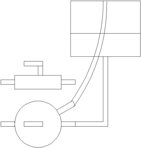

Bis zum gewissen Punkt ist das normal.Reine Physik!
Der Hahn wird unterhalb des Tanks verbaut ,das heisst der Kraftstoff will Richtung Hahn.
Wird er geöffnet ,wird die Luft die sich unterhalb und oberhalb des Hahns befindet in den Hahn transportiert und von dort aus wieder in den Tank.Der Kraftstoff will den Pegelstand wieder ausgleichen und folgt der Luft bis der Stand ausgeglichen ist.
Wenn aber der Pegelstand bis zum Tankdeckel durchgedrückt wird ,was ich nicht glaube,scheint das Druckverhältnis im Tank nicht zu stimmen.
Eigentlich wird dieser Hahn hochkant mit der Entlüftung nach oben verbaut ,damit Luft besser abgeführt werden kann.
Oder es besteht ne Sonderbauweise die der Luft erlaubt auch so abgeführt zu werden.
Hab mal ne Skizze beigefügt.
Ps.
Es hängt der Schlauch nur so rum ?
Dann ist es kein Wunder das Benzin flöten geht .
Schau noch mal richtig und mach Fotos.
Wenn der Schlauch einfach zu gemacht wird ,wird dir irgendwann das System undicht,weil keine Druckentspannung möglich.

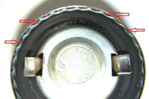

Habe gerade an einem leeren Tank einen Versuch gemacht:
- Dichtfläche für den Deckel am Tank blank und eben geschliffen.
- Gummidichtung und Dichtfläche leicht eingefettet und neuen Tankdeckel
aufgeschraubt.
- Pressluft an dem Auslaufgewinde angeschlossen und Tank leicht unter Druck
gesetzt.
Ergebnis: Luft strömte langsam aus dem gewellten inneren Rand des
Tankdeckels (rotes Dreieck).
In die andere Richtung muss die Belüftung des Tankdeckels auch funktionieren.
da ich oft "non stop" lange Strecken fahre.
Ich habe mal nach verschieden wirkenden Tankdeckel-Belüftungen gegoogelt,
leider nur "ohne Lüftung" und "mit Lüftung" gefunden 🙁
Vielleicht kannst Du, Kodiac, mir über die entsprechende fundierte Info mal
einen link zukommen lassen 😉 (Einseitig wirkende Belüftung)
Vielen Dank schon mal !
