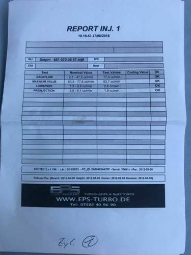

.jpg

Die alten Gehäuse werden wenn sie noch intakt sind wieder verwendet. Das Innenleben aber getauscht. Danach werden sie elektronisch vermessen / Rücklaufmenge/ Einspritzmenege bei Teil und Vollast und bekommen dann einen neuen Code. Da aber alte Gehäuse verwendet werden ist der Code auf dem Gehäuse nicht mehr der der zu dem Injektor passt. Deshalb hat "Saftotter" auch geschrieben das der Code eingetragen werden muss. Außerdem muss der Code der dem Injektor beiliegt auch immer zu dem dazugehörigen Injektor ins Steuergerät geschrieben werden. Ein wilkürlicher Eintrag von den codes ins Steuergerät is nüscht....
Nur nochmals zur Errinnerung
Das verstehe ich. Was ich allerdings nicht verstehe, der QR-Code zum scannen und der 20 stellige Code stehen doch auf der gleichen Stelle des Injektors. Wie kann dann der Eine nicht mehr gültig sein und der Andere schon?
Denn auf den beiliegenden Zetteln stehen nur die gemessenen Daten, kein neuer Code. Siehe Bild weiter oben.

Ich kann mir nur vorstellen das die Injektoren nur überprüft und vielleicht gereinigt wurden. Mehr nicht.
Wenn dann der Test Werte ergibt die im Toleranzbereich liegen, dann wird auch nichts an Innenleben ausgetauscht und es erfolgt keine Vergabe von einem neuen QR / 20 Stelligem Code.
Dann kann vermutlich dieser Injektor auch wieder an der alten Zylinder-stelle eingebaut werden. Wenn dieser aber an einer anderen Stelle eingebaut wird sollte in diesem Fall jedoch der vorhandene Code vom Injektor (der nach obigem Szenario ja noch Gültigkeit hat) dem Steuergerät zugeteilt werden.
Anders kann ich mir das nicht vorstellen.
Ich hatte überholte Injektoren und diesen lagen jeweils ein Prüfprotokoll und eine neue 20 Stellige Nummer bei.
