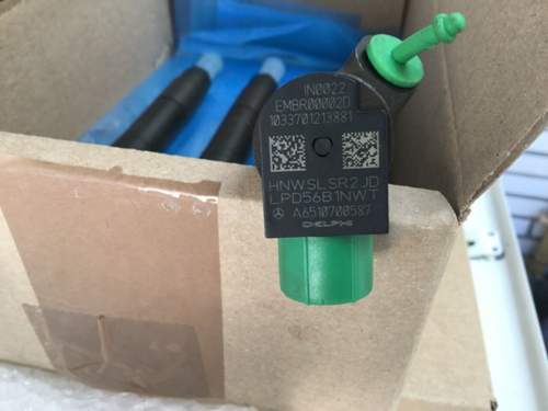

Naja, was heißt billig? Natürlich waren die überholten Injektoren günstiger als Nagelneue, aber es sind genau die gleichen die original drinnen waren. Delphi mit genau der gleichen Plakette und auch mit dem MB Stern drauf. Ich sehe da keinen Unterschied.
Das Foto ist jetzt von einem der Alten, aber die Neuen sehen ganz genauso aus.
Ich hoffe ich bekomme vom Verkäufer jetzt zügig eine Ersatzlieferung und das es dann auch der Injektor ist bei dem der Code nicht funktioniert hat.

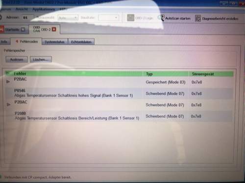

Jetzt hab ich gerad den FS ausgelesen. Glücklicherweise ist es diesmal nicht mehr der Injektorfehler P0087 sondern die Fehler P0546 & P2080. Siehe Bild.
Kann mir jemand sagen ob der besagte Sensor defekt ist oder ob er sich nur meldet weil das was er mist ausserhalb des Soll ist?
Grüssle
So, der Sensor vor Turbo war defekt. Er lies sich weder im Widerstand noch per Durchgangsprüfung messen.
Den habe ich nun ersetzt. Den Fehlerspeicher habe ich gelöscht, die Fehler kommen auch nicht wieder und der Wagen läuft wieder normal. Leider blinkt weiterhin die MKL.
