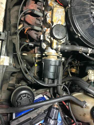

Hallo
Bin stolzer Besitzer eines Opel Kadett E 1.6 75ps 1990.
Im kalten Zustand springt er etwas besser an aber im warme Zustand sehr schwer. Zudem ruckelt er auch im unteren Drehzahl aber wenn ich voll durchdrücke ist die Leistung voll da. Manchmal geht auch aus wenn ich den Gang auf neutral mache also im Leerlauf.
In Leerlauf läuft er auch etwas unruhig

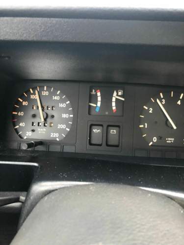

Habe auch gemerkt das Temperatur bei 30min fahrt immer noch auf kalt zeigt erst so nach 1 Stunde fahrt ungefähr kommt er an die 75-80grad warme und auch kalte Luft kommt )
Was meint ihr kann es sein ?
Temperatursensor ? Weil er ja nicht auf 90 grad zeigt ? Vielen Dank für eure Hilfe !

Ob es der Thermostat ist, kann man relativ einfach feststellen. Einfach schauen ob er im Stand die 90 Grad +x erreicht. Wenn die Temperatur anschliessend beim Losfahren wieder runtergeht, ist der Thermostat defekt.
Selbst wenn der Thermostat defekt sei sollte kann es sein das er so unruhig läuft, schlecht anspringt, ruckeln bei niedrigen Drehzahlen und im Leerlauf ab und zu ausgeht ?
Würde erst mal die Verteilerkappe abschrauben und die inneren Kontakte blank schleifen, ebenfalls den Verteilerfinger.
Die Zündkerzen herausdrehen und entscheiden, reinigen und Elektrodenabstand kontrollieren. Muss 0,7 - 0,8 mm sein. Oder gleich neue Zündkerzen einschrauben.
Auch die Kontakte auf beiden Seiten der Zündkabel kontrollieren. Wenn oxidiert reinigen und mit WD-40 leicht einsprühen,
Das Zündkabel zur Zündspule nicht vergessen.
Falls es nicht besser wird, könnte es am Zündverteiler liegen. Einen anderen kompletten Verteiler einbauen.
Viel Erfolg
Einfach mal die komplette Zündung neu. Verteilerkappe, Finger, Zündkabel und Kerzen. Zumindest wenn da die letzten Jahre nichts gemacht wurde. Zündzeitpunkt einstellen lassen.

Also zum Thema zurück, Sieht irgendwie nicht gut aus oder was sagt ihr ?

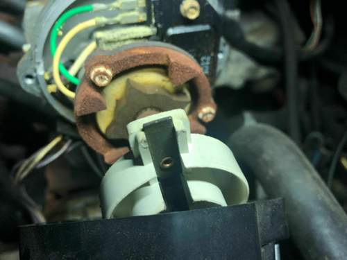

Auf Bild 2 & 4 sieht man das bei den Anschluss die Isolierung oder so zebrüsselt ist.
Bei BILD 5 sieht man auch das die Kontakte bei der zündverteilerkappe abgenutzt ist.
Zündverteiler Finger sieht glaub ich ok aus.
Kann es zu diesem alles so passen das er so manchmal aus geht und schwer angeht ? Ich Wechsel die teile demnächst sowieso aus.

Wie schon geschrieben... Den Kram komplett einmal neu... Den Verteiler selbst würde ich erstmal nur reinigen. Meiner dazumal sah schlimmer aus, funktionierte aber.
