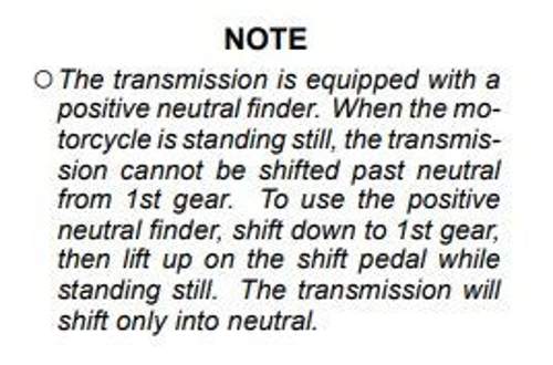

EDIT: Übrigens haben Kawasakis einen Leerlauffinder. Da kommt man im Stand gar nicht über den Leerlauf hinaus in den sechsten Gang. siehe Bild.

Wenn er den ersten Gang zum Anschieben reingetreten hat, dann kann schon mal das Hinterrad blockieren. Deshalb nimmt man auch den zweiten Gang. Der geht aber nur rein, wenn die Fuhre rollt, Stichwort "Leerlauffinder", siehe oberhalb.

Wie bist du denn überhaupt in den 5. oder 6. Gang gekommen? So lange geschoben und hochgeschaltet?
@kawastaudt
Ich kenne schon mindestens 2 Fälle, wo die Kugeln des Leerlauffinders nicht richtig funktioniert haben und sich das Getriebe bis zum 6ten durchschalten ließ. Hat sich zwar wieder gegeben, aber kann schon Mal vorkommen, was aber weiter nicht schlimm ist.
Ob dies hier der Fall ist, kann ich nicht beurteilen, ist aber Wurst
