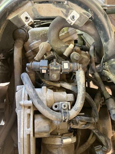

Piaggio Sport City 250
Roller springt nicht an. Benzinpumpe läuft, Benzin liegt unter Druck an der Einspritzdüse an. Zündfunke da!
An was kann es liegen?

Hi. Ist die Zündkerze nass? Zerstäubt die Düse den Kraftstoff korrekt?
Die Zündkerze ist trocken
Schon mal Startetpilot probiert?
Nein, ich hatte nur Benzin in den Brennraum gespritzt. Danach lief sie kurz. Ich denke, es liegt an der Einspritzdüse oder Relais.
Wenn er mit bremsenreiniger oder startpilot läuft und gleich danach wieder abstirbt, kann es nur von der Einspritzung kommen
...dann bleibt Dir nix anderes übrig als Wolfis Anleitung zu studieren...auweija!!..::D
Ich denke das die Düse defekt ist. Aubauen, ein Blatt Papier davor halten und schauen ob Benzin ankommt
