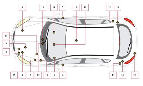

Hier sind die Massepunkte, 7 würde ja in Frage kommen. Die mal checken.
Weitere Vorgehensweise wäre dann bzw vorher auslesen bzw ALLE FC´s löschen, fahren und gucken was wieder kommt.
Nach FC-Texten kann ich leider nicht suchen, nur nach FC-Nummern alla P0300.
Das Bild ist vom 1,6er mit 100KW, ist aber identisch zum 1,6er mit 81KW!
Massepunkte-astra-j

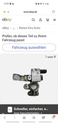

hast Du schon mal was davon gehört das Opel Probleme mit dem IBS hat und deshalb nicht anspringt ??
Bei BMW soll es wohl ein Problem sein und das hat sich letzte Nacht auch bestätigt.
Was ist IBS?

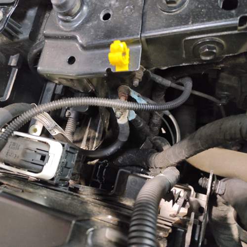

Die Massepunkte sind aber ein Blick wert. Hier vom Kollegen MJ 16 ca 170.000km. Schön ist was anderes...
Diese müssen auch gelöst werden für Kette machen bzw Getriebe raus.
Das ist der Komische Kasten am Minuspol
Screenshot-20221216-130818-samsung-internet
Das ist ein Batteriesensor für's BMS.
Bekannt ist mir da nix...
Bei BMW macht es wohl Probleme denn letzte Nacht hat jemand das gleiche Problem wie ich mit einem E91 ,dem habe ich geschrieben er soll mal den Stecker abziehen und starten.
Der ist heute morgen um 3 Uhr zu seinem Auto gefahren, Stecker hat er abgezogen und schon sprang die Karre wieder an. Stunde später hat er sich gemeldet und den Erfolg verkündet.
Deswegen habe ich gedacht das vielleicht auch Opel damit Probleme haben könnte.
Aber am Samstag fahre ich zum Auto und schaue mal unter die Haube
Nur weil mir da nix bekannt ist kann es da ja trotzdem Probleme geben bzw sowas mal kaputt gehen 😉
