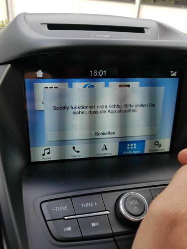

Ich denke mal es ist vorbei mit sync 3 und Spotify Integration. Hatte die letzte aktuelle Spotify vers. Mit Sync die 8.437.587. Habe auch andere probiert und es kommt....Spotify funktioniert nicht richtig, bitte stellen Sie sicher ob die App Aktuell ist.
[Von Motor-Talk aus dem Thema 'Problemlösung Ford Sync 3 und Spotify-App' überführt.]
Hier das Bild.
