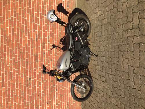

Moin Leute,hab ne neue Sporty mal wieder......
So eben Vollgetankt,ab in die Garage,Motor aus,Benzinhahn noch nicht zu.
Benzin läuft aus dem kleinen Schlauch unterm Vergaser......
Benzinhahn zugemacht,Ende wieder gut.....
Was ist das denn? Schwimmernadelventil?
Mein Tank war vorher etwa halbvoll,da war alles OK.....nix undicht bei Hahn offen?
Danke im voraus....
Grüsse Marko......
Sporty 1200/2003

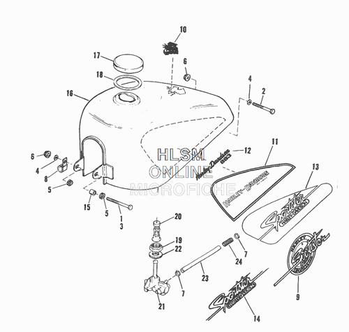

@Orestor,
siehe den am Bild (Nr. 27) ersichtlichen Benzinhahn einer "97iger" Springer,
und im Bild daneben (mit der Nr.24) einen einer "97iger XLH".😉
Das ist alles andere als ein Unterdruck-Gesteuerter Benzinhahn.😁
Gruß fxstshd
Hd97fxsts-benzinhahn
Hd97xlh037

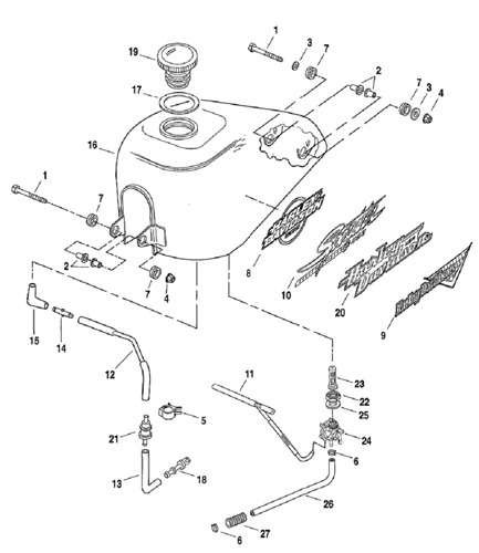

@fxstshd schrieb am 21. Februar 2019 um 12:33:53 Uhr:
@Orestor schrieb am 20. Februar 2019 um 22:23:50 Uhr:
Die "off" Stellung dient dazu den Vergaser durch weiterlaufenlassen des Motors trocken zu legen , es läuft dann trotz geöffneter Membran kein Sprit mehr nach .
Ganz egal wie der Knebel steht ( ON oder RES ), Benzin läuft nur bei anliegendem Unterdruck durch den Motorlauf , da ist nichts geheimnisvoll .
@Orestor,
Gruß fxstshd
Danke..
Nur : die Zeichnung von der XLH zeigt doch genau den Unterdruckhahn und den gegabelte Schlauch ( Teil Nr. 11 ), der vom CV Versager kommt und dessen Abzweig an die Rückseite des Hahnes kommt , da ist doch die Membrandose deutlich zu sehen.
Oder seh ich Geister ?
Wir sprechen hier doch nur von den XL Modellen .

Bj, 88 hin oder her... Das ist doch eine relativ neue Sportster, wie man auf dem Bild im Eröffnungsthread erkennen kann. Und wenn man größer zoomt,sieht man auch, dass da kein Pingel verbaut ist.
