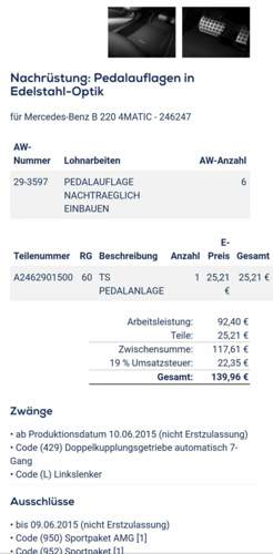

Ich habe seit kurzem einen B220 4Matic (246247, Bj. 2016, EZ: 02/17).
Auf der Internetseite kann man im Bereich „Originalteile“ im linken Teil sein Fahrzeug aussuchen. Dies hab ich gemacht (siehe Bild).
Durch diese Auswahl muss unter logischer Zugrundelegung auf der rechten Seite nur die, für das ausgewählte Fahrzeug erhältliche Teile angezeigt werden.
Auf der rechten Seite wurden mir die Pedalüberzüge aus Edelstahl als einzelne Artikel mit der TeileNr. A1702900182 und A1643000082 angezeigt.
Ich habe sie direkt von dort aus in den Warenkorb gelegt u. gekauft.
Beim Montierversuch habe ich festgestellt, das der gelieferte Artikel für das Bremspedal wesentlich breiter ist.
Also alles wieder eingepackt u. retour zu MB.
Ich habe mir die einzelnen TeileNr aufgerufen und bin diesmal in die Artikelanzeige rein. Dort steht bei A1702900182 „Geeignet für … SLK-Klasse … R170 …) und bei A1643000082 „Geeignet für … M-Klasse … W164 …).
FRAGE: Warum werden diese überhaupt bei der Auswahl im linken Bereich …B222 4Matic angezeigt?
UNLOGISCH !
Wer kümmert sich bei MB überhaupt um die fehlerfreie Internetseite ?
Stichwort „Qualitätskontrolle“ ?
Ich möchte trotzdem die Sportpedalüberzuge aus Edelstahl, also hab ich mich nochmals auf die Suche begeben und fand die TeileNr A2462905501“.
Diesmal steht in der Artikelbeschreibung mein Fahrzeug B220 4Matic (246247) !
Gekauft, bezahlt. (siehe Bild)
Jetzt ratet mal was geliefert wurde? TRAURIG ABER WAHR, zwei einzeln eingepackte Artikel mit den selben TeileNr wie oben! 😠
Geht auch wieder zurück !
Ich lass es jetzt erst mal so wie es ist.
Solle MB nicht daran interessiert sein Artikel die produziert wurden, auf Lager liegen und auf der Internetseite zum Verkauf angeboten werden an den Interessenten zu verkaufen ???

Irgendwas passt mit deinen Fahrzeugdaten nicht. Bei der A2462905501 steht ganz klar:
Für die Baureihen: A-Klasse W176 B-Klasse W246 CLA W117 GLA X156 Lieferumfang: - Auflage für Fahrpedal - Auflage für Bremspedal Montagehinweis:
Nur Für Fahrzeuge
bis Produktionsdatum 10.06.2015
verbaubar WIS Nummer: AN29.10-P-0002NKB Zusatzinformationen für Baureihen: Für C117 (04/13-06/16), W176 (09/12-08/15), W242NGD (11/14- ), W246 (11/11-10/14), W246 (11/14- ), X117 (03/15-06/16), X156 (03/14-04/17): Nur Für Fahrzeuge bis Produktionsdatum 10.06.2015 verbaubar Bemerkung: Hoher Aufmerksamkeits- und Differenzierungsgrad. Edle, sportliche Optik. Für Fahrzeuge mit Automatik. Nicht für Fahrzeuge mit Code 950/952. Nur Für Fahrzeuge bis
verbaubar.

Ich hatte das Gummi-Bremspedal abgemacht, darunter ist eine dünne Metallplatte über die der Überzug gezogen wird.
Ich habe beide Teile übereinander gelegt u. festgestellt das der Edelstahlüberzug breiter ist. Da es sich um ein sicherheitsrelevantes Bauteil handelt werde ich kein breiteres Teil einbauen.
Die Vorgaben stehen so beim Mercedes im Onlineshop, bei dem Teil in der Beschreibung unten drunter. Wenn du dein Modell auswählst.
Geh mal auf den Kunzmann Onlineshop und wähle dein Fahrzeug aus. Dann bekommst du auch das Teil aber mit der Nummer -B, ob das was ausmacht keine Ahnung.
Ich wäre jetzt davon ausgegangen, dass das Edelstahlteil etwas größer seien muss, dass ist ja nicht so flexibel wie das Gummi. Ich hätte es mal montiert und dann schaut man, wie es sitzt. Das Drauflegen ist ja erstmal nicht aussagekräftig.

Auch bei Kunzmann steht bei der Artikelnummer mit dem „-B“ am Ende (siehe ganz unten im Bild), das dies nur für Fahrzeuge aus 2011-2015 passt.

Komische Sache, war dein Auto irgendwie ein Aussteller? Also BJ. 2015 und stand ein Jahr beim Händler?
06.2015 hört sich für mich nach Mopf und Umstellung bei MB auf die neue Pedalerie an. Weil das Teil gibt es nur bis 06.2015 und danach das Neue. Aber dann müsste ja das Bestellte passen.
Wie gesagt, ich hätte es mal montiert und den Sitz geprüft. Wenn es wackelig ist, zurück zum Sender.

Gem. LastVIN.com ist mein Fahrzeug
Erzeugungsdatum 2016-08-12
Lieferdatum 2016-08-16

nach der Eingabe der TeileNr bekam ich bei dem Artikel ein Bild angezeigt das wieder ein falsches Pedalset anzeigt ( Gaspedal Anschlag unten ).
Da hab ich Angst wieder was Falsches zu bekommen.
Ich lass es jetzt so wie es ist !

Hier mal Nummern aus dem Teile Katalog:
Überzug Fahrpedal A1643000082
Überzug Bremse A2462901400
