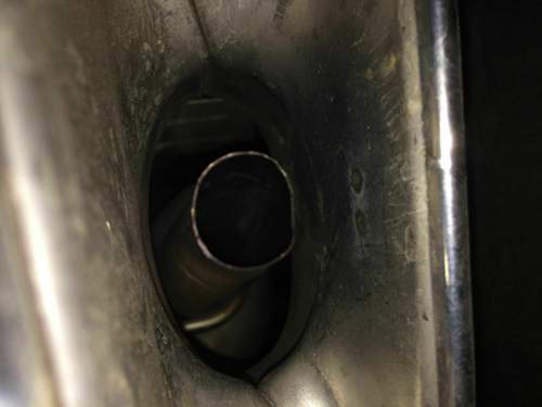

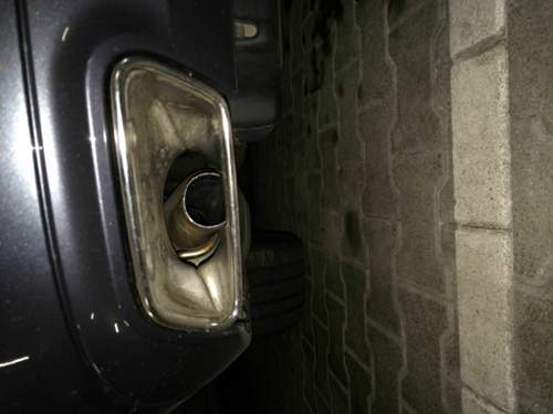

Problem:
Auspuff drückt gegen neue Endrohre! Die stehen dann etwas unter Spannung ob das auf Dauer gut geht. Man könnte eventuell die Endtöpfe etwas hochlegen mit kürzeren Auspuffgummis. Oder es gibt eine Lösung von Göckel Tuning für 95€ da muss ich aber bis 24.08 warten da die sich in Urlaubszeit befinden.
Hier kann man das richtig erkennen.
