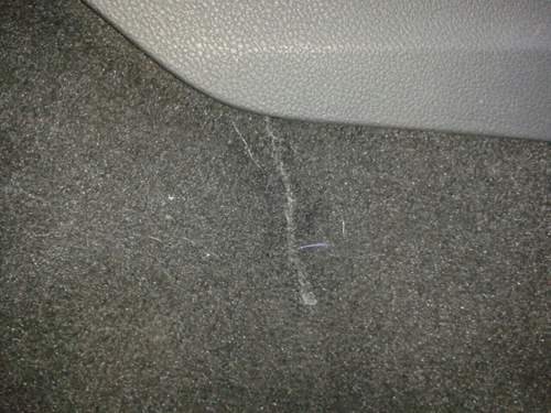

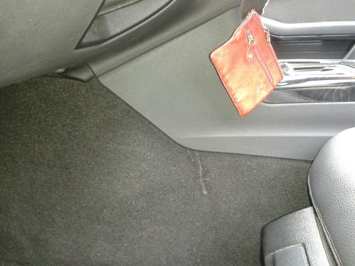

Hallo ins Forum,
bei meinem Vater im Wagen kommt langsam ein Schnitt im Teppich zum Vorschein, der wohl mit Flusen und Kleber so kaschiert war, das er jetzt erst auffällt. In anderen Wagen gibt es solche Schnitte nicht.
Da wir nicht wissen, wann er gemacht wurde, hatte ich schon die Werkstatt im Auge, die die Rückfahrkamera montiert hat. Wäre das logisch? Müssen an der Seite Kabel hoch oder ist es die Beifahrerseite? Was kann dort gemacht worden sein, das ein Schnitt nötig ist?
Da der Schnitt nicht bis komplett runter geht, ist auch kein Teppich getauscht worden. Bin etwas ratlos
Gruß Sascha

Hallo, beim S204 ist das Kabel für die RFK sehr kurz und kaum nach MB-Anleitung zu verlegen.
Verlegung erfolgt hier auf der Fahrerseite.
Um trotzdem das Comand zu erreichen, muss das Kabel quer unter der Fahrerfussmatte verlegt werden.
Wenn das Kabel beim S212 auch zu kurz ist, kann ich mir gut vorstellen, dass der Schaden bei der Verlegung verursacht wurde.

Der Riss passt ziemlich gut mit der Befestigung vom Teppich am Tunnel.
Ein Skizze hatte ich hier gepostet:
http://www.motor-talk.de/.../...enhalter-nachruesten-t4879376.html?...
In deinem Fall würde der Teppich runtergeklappt (zwecks Kabelverlegung z.B.) und ist dabei gerissen.
Das deutet auf Unwissenheit oder Ungeschick der Werkstatt hin.
So seh ich das auch, es ist kein Schnitt sondern gerissen, was noch viel schlimmer ist.
Dies ist eindeutig ein "Fehler" vom Monteur. Um Zeit zu sparen, wurde einfach Schritt sieben der EBA
Bodenbelag vorn links im Fußraum ausbauen
misachtet! Wenn dann auch noch Kleber verwendet wurde um die Stelle zu flicken, dann wird der Schaden beim nächsten Ausbau noch größer und dein Vater hat die Kosten zu tragen.
Also, ab zum Einbauer und denen mal freundlich auf die Füße getreten. Die EBA's gibt es ab hier.

Danke für die schnelle und ausführliche Hilfe. Problem wird sein, das der Einbau schon fast 2 Jahre her ist und es jetzt erst auffällt. Schaun wir mal, wie er sich wert. Aber mit den Info´s von MT wird er erst mal schwer gegensprechen können.
Gruß und danke Sascha
Kurz einen Zwischenstand:
Gestern mal zum freundlichen hingefahren und den Schnitt / Riss gezeigt. Erst mal wusste er nicht, was er sagen sollte. Es hätte ja auch was von uns sein können, so nach 1,5 Jahren ist das ja möglich. Und er konnte erst mal nicht glauben, das einer seiner Leute solche Schlamperei macht ohne was zu melden. Kann ich verstehen. Wer kommt auf die Idee, einen Riss mit Kleber und Fusseln zu verstecken?
Als ich ihm dann erklären konnte, was der Monteur von 1,5 Jahren falsch gemacht hat (danke MiReu) und wie er es dann vertuschen wollte, sah er es sofort ein. Einbautermin kommt, wenn Teppich da ist und mein Vater 2 Tage Zeit hat. In dem Zuge wird auch der Sitzbezug Fahrersitz gewechselt, da dort leichte Risse zu erkennen sind. Wenn, dann richtig meinte er. Kosten entstehen uns keine, Teppich zahlt er, Sitzbezug Kulanz.
Er wolle auch mal mit dem Monteur sprechen, warum er sich nicht gemeldet hat, als der Teppich gerissen ist. Das würde er aber nicht mit uns machen, das wäre intern. Find ich gut, den Monteur nicht vor dem Kunden zu "fragen". Wird dem sowieso noch peinlich genug sein. Das diese Art war zu vertuschen von Chef gewollt ist, glaube ich nicht.
