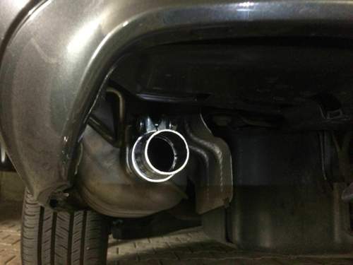

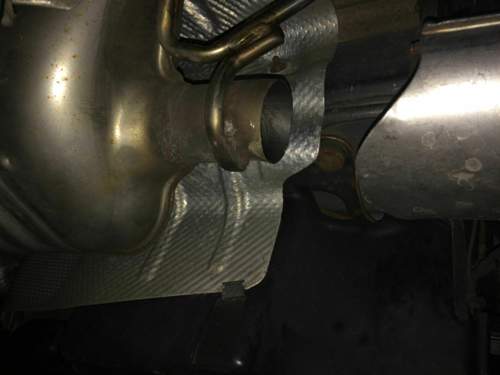

Hast 3 Möglichkeiten:
1. Entweder warm machen und nach oben biegen
2. noch etwas kürzen
3. Endschaldämpfer vom 2011er Modell in der Bucht zum schmalen Kurs ersteigern und wechseln
@Andre_5 schrieb am 23. August 2015 um 12:07:07 Uhr:
Oder die Endrohre mit einer Zange etwas flach drücken, vielleicht reicht das schon...
Danke, schon probiert.
Oder sowas ausprobieren
@Andre_5 schrieb am 23. August 2015 um 12:05:54 Uhr:
Was hast du gemacht? Bilder?
@denkessy schrieb am 23. August 2015 um 16:36:39 Uhr:
Was hast du gemacht? Bilder?Zitat:

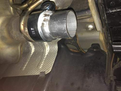

Hab ein 2011er Modell, da hat es gepasst.
Werde am WE alles zu ende basteln und alles mit Bilder dokumentieren. Kannst du evtl dann noch unter FAQ deine Anleitung edierten. Betrifft E350 CDI mit 231 PS aus BJ 2009. Hier müssen ja die Endrohre angepasst werden.
Grüße Denis.
@denkessy schrieb am 6. September 2015 um 21:24:41 Uhr:
Hey an alle. Umbau vollendet! Auch möglich beim E350 mit 231PS aus BJ 2009.
Paar Reduzierstücke von Bosal und Schellen. Jetzt drückt nichts dagegen.
Gruß Denis.
