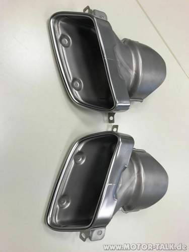

Falls noch jemand zwei Trapezblenden sucht, ich hätte einen Satz abzugeben...
7781feef-a944-427c-9132-08479292b31d
Was möchtest du denn haben?
80€ für beide.

Die passenden Trapezblenden gibt es nur bei Mercedes, nicht im Zubehör.
Oben der Satz passt, sind originale und passen beim AMG- und Sport Paket.

Die passen, Trapetzform und haben sogar den Steg mittig ´ala AMG
Blenden
Die passen aber nur beim Mopf und nicht beim Vor-Mopf!
