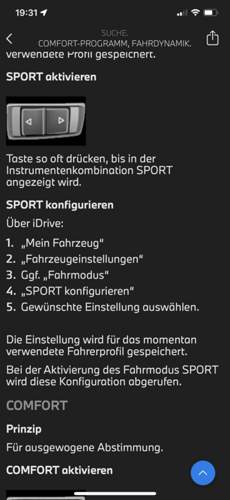

ich fahre seit knapp einer Woche einen M35i und würde gerne den Sportmodus konfigurieren, da mir die Lenkung im Sportmodus zu schwergängig ist. Das hat bei meinem F20 125d (mit Sportfahrwerk) immer so funktioniert, dass ich statt "Fahrwerk & Antrieb" nur "Antrieb" ausgewählt habe. Bei meinem F39 (auch nur mit Sportfahrwerk) werden mir zwar die Optionen "Fahrwerk & Antrieb", "Antrieb" und "Fahrwerk" angezeigt, aber es ist nicht möglich eine von zwei inaktiven Optionen auszuwählen. "Fahrwerk & Antrieb" bleibt aktiviert.
Was mache ich hier falsch? Wie mache ich es richtig?

In der BA finde ich überhaupt genau gar nichts über das Menü, das ich definitiv im Auto aufrufen kann. Das bringt mich leider nicht weiter. Es sei denn, ich habe es übersehen.
  • F20
  • variable Sportlenkung
  • kein(!) adaptives Fahrwerk
  • Menü für die Einstellung des Sportmodus ist vorhanden und kann benutzt werden.
  • Wählt man dort den Menüpunkt Antrieb aus, wird die Lenkung leichtgängiger. BMW rechnet die Lenkung offensichtlich zum Fahrwerk.
  • F39
  • Menü für die Einstellung des Sportmodus ist vorhanden und kann aber nicht benutzt werden. Ich kann die einzelnen Optionen Fahrwerk & Antrieb, Antrieb und Fahrwerk zwar mit dem iDrive-Controller auswählen, aber Klick auf den Controller aktiviert die jeweilige Option nicht. Es bleibt immer die Option Fahrwerk & Antrieb aktiv.
  • Dass die Lenkung grundsätzlich leicht- und schwergängiger werden kann, merkt man sehr schnell, wenn man von Comfort nach Sport schaltet bzw. umgekehrt.
Edit:
Doch noch die richtige Stelle in der BA gefunden. Siehe angehängtes Bild.
Das Auswählen der Optionen sollte demnach gehen. Tut es aber de facto nicht.

Mit adaptivem Fahrwerk gehen die Einstellungen. Ohne geht nix.
@Trohn schrieb am 5. Dezember 2023 um 09:32:30 Uhr:
Komisch, bei meinem F20 auch ohne(!) adaptives Fahrwerk gingen die Einstellungen und hatten auch eine sehr deutlich spürbare Auswirkung auf die Lenkung. Ist das beim F39 sooo anders?
Zumal sich die Lenkung beim Hin- und Herschalten zwischen Comfort und Sport bei meinem F39 auch stark ändert. Nur das würde ich gerne verhindern.
Bin mir jetzt auch nicht mehr Sicher, ob es am adaptiven Fahrwerk liegt.
Wo ich mir Sicher bin, das "ohne" adaptiven Fahrwerk, keine manuellen Einstellungen am Fahrwerk (Dämpfereinstellung) zur Verfügung stehen 😉
Weiß nur, das man bei der Sport+ Einstellung oder den Wahlhebel bei der Sportautomatik ganz nach links drückt ( M/S ) , nichts manuell Einstellen kann.
Hat denn keiner hier im Forum einen F39 mit variabler Sportlenkung aber ohne adaptives Fahrwerk, der mal kurz in SPORT konfigurieren gehen kann und mal kurz nachschaut, was man dort einstellen kann?
Man kann da nichts einstellen, habe den F48 , Sport konfigurieren geht nur mit adaptiven Dämpfern
@Frank318td schrieb am 16. Dezember 2023 um 13:57:06 Uhr:
Schade! Bei meinem F20 ging‘s auch ohne adaptive Dämpfer.
