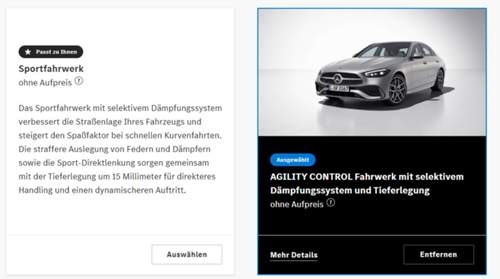

Hi Leute,
ich stehe kurz davor die C-Klasse W206 zu bestellen und wollte fragen, ob man das so pauschal sagen kann dass das Sportfahrwerk evtl. besser ist als das Agility Control Fahrwerk?
Besitzt das Sportfahrwerk wirklich ein anderes Lenkverhalten als das Agility Control Fahrwerk oder sind beide identisch, weil beim Sportfahrwerk eine Sport-Direktlenkung mit erwähnt wird und bei dem Agility eben nicht?
Da ich die AMG-Line mit konfigurieren würde hätte es preislich keinen Unterschied, aber ohne der AMG-Line müsste man ja für das Sportfahrwerk ca. 400€ Aufpreis zahlen, weshalb ich mich Frage wozu der Aufpreis..

AC = Serien Fahrwerk
Sportfahrwerk = Optional
dann gibt es noch eines mit Verstelldämpfung, dass müsste man aber beim Verkäufer erfragen.

Technisch sind die Unterschiede gering: Andere Federn/Federraten und andere Dämpfer bzw. Dämpferkennlinien. Evtl. sind noch verstärkte bzw. dickere Stabis verbaut. Das wars dann aber auch schon. Insgesamt also kein großer Unterschied, der den (tatsächlich relativ geringen) Aufpreis von knapp 500 Euro gerade so rechtfertigt.
Fahrwerksempfindungen sind - neben dem Höreindruck von Musikanlagen - so ziemlich das Subjektivste, was es am Auto gibt. Da wird dir keine Forumsdiskussionen weiterhelfen. Warum machst du keine Probefahrt, wenn du so unentschlossen bist? Du brauchst doch eigentlich nur irgendeinen 206er mit Sportfahrwerk probefahren. Das sind (fast) alle Fahrzeuge mit AMG Line (außer C300e). Sollte also nicht so schwer sein einen zu finden. Wenn dir das Sportfahrwerk dann zu hart ist nimmst du das nornale AC. Ist doch eigentlich ganz einfach?! 😉
