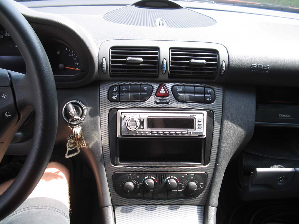

Das Radio samt Mittelkonsole: Ist mein altes Clarion DXZ818RMP. Damit es überhaupt eingebaut werden konnte, war natürlich ein spezieller Einbauadapter notwendig, Ist in deinem Fall aber unwichtig.
http://www.wynx.de/botcherO/carpics/mittelkonsole.jpg

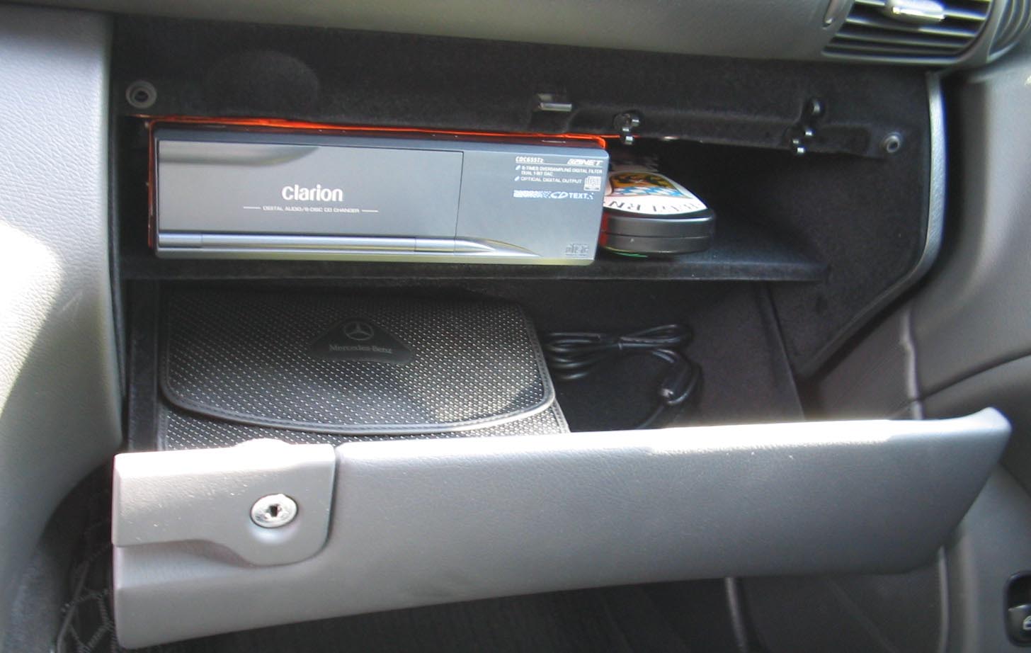

Der Clarion 6fach-CD-Wechsler im Handschuhfach. Die Blechhalterung des werkseitigen Wechslers passte leider nicht mehr, es musste ein neues Teil angepasst werden. Deswegen die Orange Farbe! 😰
http://www.wynx.de/botcherO/carpics/handschuhfach.jpg

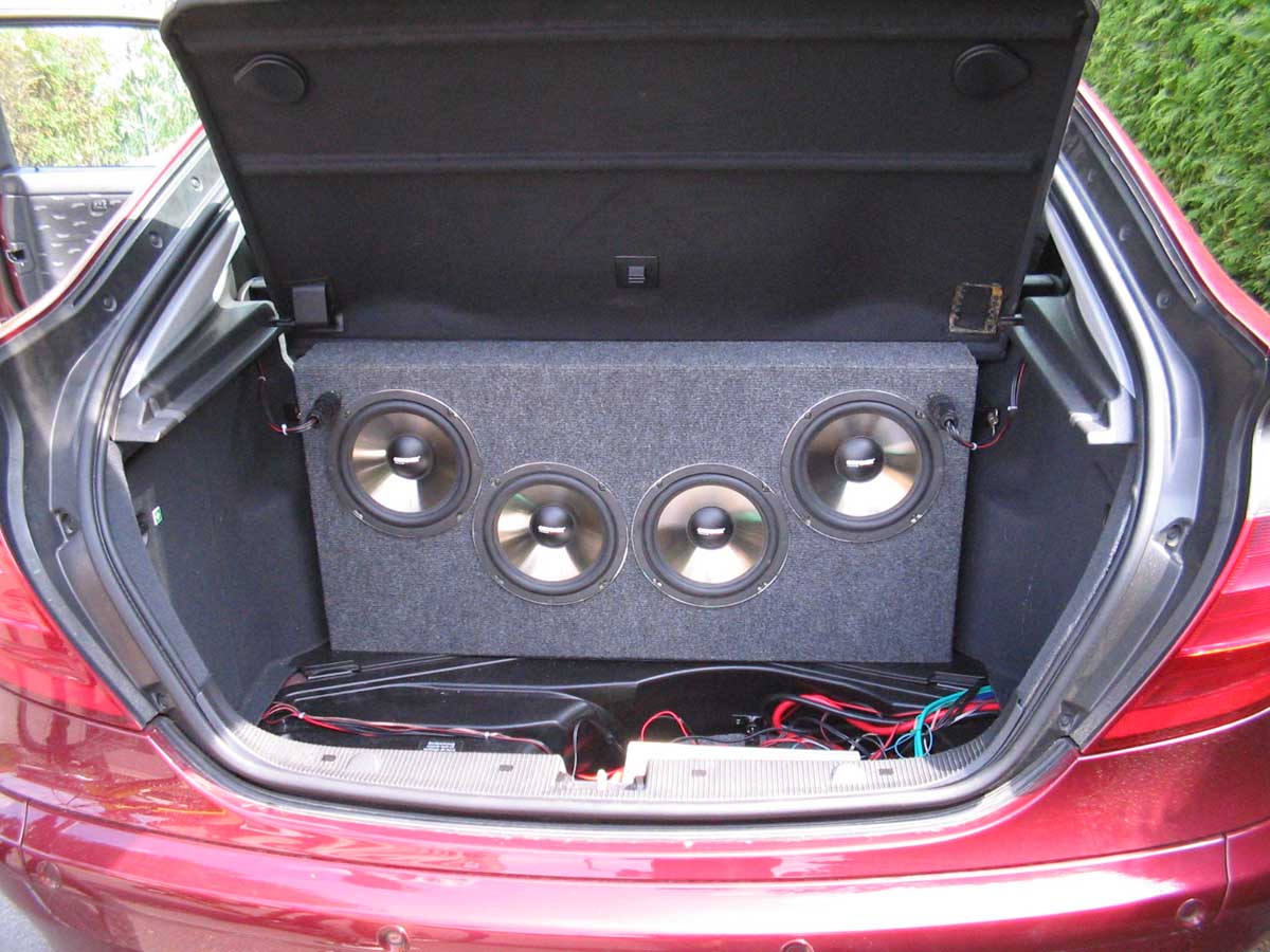

Und das hier ist das Fundament: Eine selbstgeleimte MDF-Kiste, speziell angepasst für den Kofferraum.
Verbaut wurden 4 x Carpower CRB-200TCR, die hatte ich von meinem vorigen Auto noch über.
http://www.wynx.de/botcherO/carpics/kofferraum.jpg

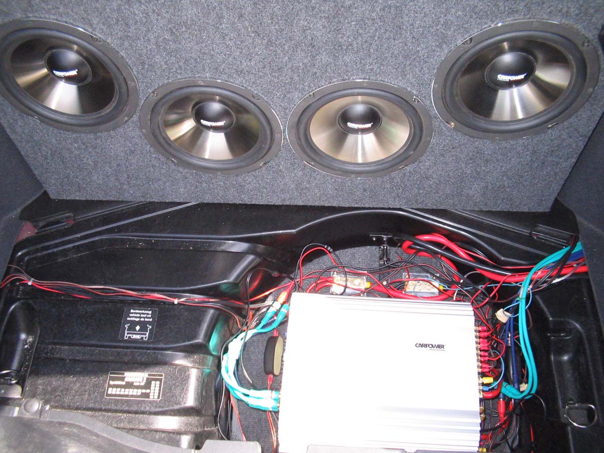

Man siehts hier leider gar nicht, aber unter dem silbernen Monacor Verstärker, der für das komplette Frontsystem zuständig ist, werkelt noch mein alter Jackson-Verstärker (Ich weiß, ich weiß.. scheiß Jugendsünden! 😉) für die Kiste. Der Kabelsalat samt Verstärkern ist mittlerweile unter dem original Teppich verschwunden.
http://www.wynx.de/botcherO/carpics/reserverad.jpg
naja, statt 4 zwanzigern hätte ich lieber einen oder zwei 30er reingetan, die gehen einfach tiefer runter. die hinteren hochtöner snd aber nich so toll ausgerichtet, die hätte ich lieber in die c-säulen nach vorne gerichtet angebracht. aber sonst, schöne anlage.
ja, macht aber nichts botcherO, ist uns allen schon mal passiert 🙂 hoffe du nimmst es mir net so übel denn wir wollen ja unseren kollegen nur helfen! 🙂
deine anlage gefällt mir [RESPEKT!] nur hätte ich etwas angst um die boxen im fond! die stehen da so schutzlos! ich denke die kabelverlegung in der reserveradmulde hattest du nur provisorisch gelegt und inzwischen liegen die kabel auf den millimeter perfekt im auto!
kann man beim Comand nen verstärker und Subwoofer anstöpseln
Naja, wie gesagt, die 4 Zwanziger hatte ich bereits in meinem alten Fiesta 😁...
Man muss ja nicht immer gleich alles neu kaufen. Ausserdem bezeichne ich mich als "Kickbassfetischist", der tiefe brum brum ist bestimmt gut bei Hiphop oder ähnliches. Ich hör' jedoch hauptsächlich schnelle Sachen wie Metal/Rock und Techno, da ist's für meinen Geschmack wichtiger, daß die Drums schön herausgeknallt werden! 😎
Das mit den Hochtönern ging mir auch durch den Kopf. Allerdings war da nichtmehr soviel Platz wg. den Kabeln, und ich hatte Angst das die durch den Gurt durchgescheuert werden.
