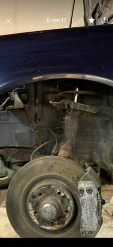

hab an meinem W203 Limo 220cdi auch umgebaut von 288mm auf 330mm.
Da die originalen schwimmend gelagerten 1 kolben sättel schon steckten und neue incl. scheiben ca 300€ kosten habe ich auch auf ebay von einem spitzen händler die 330mm anlage für die VA mit klötzen und scheiben für 262,42€ incl versand geschossen. verkäufer war ds-gebrauchtteile-center. ist mit express für günstigen versand gekommen, alles war tip top und die scheiben als auch beläge neuwertig.
Auf der VA passt die 330er anlage wirklich absolut plug and play, es sind keinerlei anpassungen notwendig, es ist, alsob man wieder die alte anlage mit unverschlissenen teilen draufpackt. Hauptbremszylinder kommt prima mit der anlage klar, es sind keine schläuche oder schrauben zu kurz, alles perfekt. habe direkt die alten schrauben wieder verwendet und mit schraubenkleber und entsprechendem drehmoment angezogen.
Das einzige was man bedenken muss, ist, dass man wie bereits weiter oben erwähnt mind. 17" fahren muss. ausserdem muss die ET der felge passen, ansonsten braucht man nicht nur spurplatten sondern spezielle spurplatten. Ich habe dann leider die Erfahrung gemacht, dass die ET aller meiner 3 sätze felgen (glaube et 35 oder 30) nicht passt. kommt aber auch stark aufs design der flege an. meine 18" SL55 amg felgen passten dann nichtmehr drauf, da die speichen der felgen beim jetzt viel fetteren bremssattel anstehen würden.
einfache 5mm spurplatten (form wie eine beilegscheibe) haben mir zwar einen 2-3mm spalt zwischen bremssattel und felgenspeiche verschafft, allerdings stand ich dann vor dem problem, dass das fzg ab ~95kmh am lenkrad derartig stark vibrierte, dass ich erneut auf fehlersuche gehen musste.
Ursache: die Radnarbe an der VA des W203 ist nicht durchgängig 66,6mm sondern nur ein kleiner bereich direkt ab teller der bremsscheibe (da wo diese drübergesteckt wird). das heisst bei montierter bremsscheibe hat man noch ca 3-4mm "fleisch" wo die radnarbe wirklich einen durchmesser von 66,6mm hat, was für die auflagefläche der felge definitiv zu wenig ist und diese zum flattern ab besagter geschwindigkeit bewegt.
Abhilfe haben hier spezielle 10mm MB spurplatten von SCC (oder SSC?) verschafft, die nicht wie eine einfache beilegscheibe aufgebaut sind, sondern aussehen wie ein gefrästes aluminium teil, dass in einem stück 10mm spurplatte und eine art "haube" für die ganze radnarbe hat. das heisst diese spurplatte wird über die gesamte radnarbe gesteckt und somit hat man dann auf der ganzen narbe (4cm?) durchgehend einen durchmesser von 66,6mm. ggf muss für diese spurplatte der "fettdeckel" ganz aussen an der narbe entfernt werden, da dieser auch bei der spurplatte integriert ist.

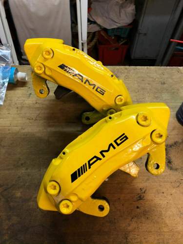

ich wollte einmal hier reinschreiben wie das bei mir aussah, da das Forum für mich sehr hilfreich war. Mein Auto (w203 c200 Sport Edition) war mit der Serienbremse 288mm ausgestattet. Mit der bremsleistung war ich nie wirklich zufrieden, da auch gerade bei Bremsungen aus hohen Geschwindigkeiten (ca. 240 km/h) die Scheiben schnell überhitzt sind und „geruckelt“ haben. Zum Glück stellte sich fest, dass der linke Kolben fest saß, sodass ich nach einem neuem System geschaut habe. Dank diesem Forum wurde mir klar, das alle Bremen des w203‘s fast schon Plug & Play sind. Nach langer Suche habe ich dann Bremsen vom c270 gefunden.
Bremssattel wie beim AMG also 4 Kolben für Bremsscheibengröße von 330mm.
Die Sattel waren in einem „geht so-Zustand“, jedoch haben die nur 150€ gekostet (zusammen!!)
Ich hab mir dann die Zeit genommen und beide abgeschliffen und neu lackiert + AMG Schriftzug. Außerdem habe ich noch 1 Kolben sowie alle Dichtungen erneuert. Das ganze + Montage hat mich ca. 2-3 Tage gekostet (habe mir aber auch Zeit gelassen um nichts falsch zu machen). <— bei Bremsen sehr wichtig !!!!
Das Ergebnis ist Weltklasse! Die Bremskräfte sind einfach vieeel höher als Serie und zudem sehen die Dinger auch einfach geil aus!
Hier zu den Kosten die auf mich zukamen:
Bremssättel: 150€
Bremsscheiben (Brembo): 110€
Bremsklötze (Brembo): 40€
Dichtungen: 30€
Farbe + Aufkleber: 30€
Bremsentlüftungsset+500ml Flüssigkeit: 20€
Gesamt: 380€
Also, wer auch immer vorhat seine Bremsen zu wechseln durch Unzufriedenheit mit der Serie, macht das! Das lohnt sich wirklich!

Welche Farbe, Marke hast du da genommen? Woher hast du den AMG Schriftzug? Gelb harmoniert super mit Silber! Werde ich auch so machen! 😉
@ColaMix schrieb am 30. Oktober 2020 um 11:26:25 Uhr:
Sieht super aus!
Die Farbe heißt „Racing yellow“ von der Marke Foliatec. AMG Schriftzug gibts auf eBay (auch Kleinanzeigen) -NEU- für rund 7-8€. Wenn du die Sattel lackierst, dann mach mal 3-4 Schichten drauf. Hält besser und sieht super aus. Kann man nach ca 15min überlackieren! Aufkleber würde ich ca nach 24h draufmachen, damit die auch halten. Das schöne an dem Lack ist, dass man keinen Klarlack braucht, da man mit einem härter den Lack direkt verdünnt. Alles sehr easy !
