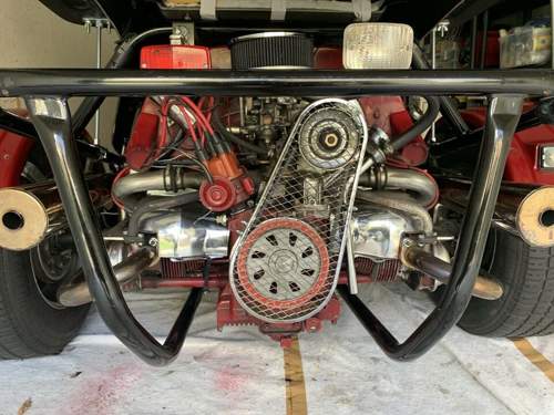

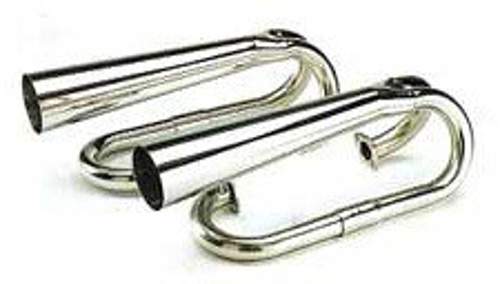

Gute Morgen !
Kann das stopfen jede Fachwerkstatterkstatt machen, und was kostet es ca ?
Fahre noch ein über 30 Jahre altes WK Trike es ist mit 99 Db eingetragen
Letztes Jahr kontroliert worden 102 DB (von der Polizei auf einen Schulhof).
und da ist nicht viel drin in den Töpfen.
Und uch finde es istauch lauter.
