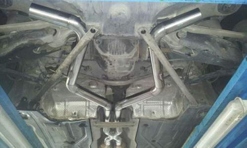

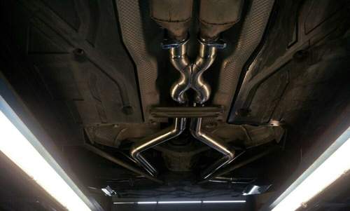

und hier ein paar Bilder
Grüße Stefan

Hi Steffel, wo kommt die Klappe hin, bzw wo bläst die dann raus? Auch am Endschalldämpfer? Ich erkenne das auf dem Bild nicht. Gruss u Danke!
Hallo Olum
Ein Klappenauspuf wird pneumatisch gesteuert also ist die Klappe mit Druckluft Steuerbar.
Die Druckluft kommt vom Motor und ein eklektisches Relais öffnet die Luftzufuhr.
Im ESD werden 2 Kammern verbaut wenn die Klappe zu ist werden die Abgase durch das perforierte Rohr gedämpft geleitet.
Wenn die Klappe offen ist werden die Abgase durch ein offens Rohr und das perforierte Rohr geleitet somit sind sie fast ungedämmt.
Beim 500er sind in beiden ESD jeweils Klappensteuerungen verbaut
Grüße Stefan

Danke für deine schnelle Antwort, "raucht" es dann bei geschlossener Klappe nur durch ein Rohr? Noch ne Frage, ich kenne eine Klappenanlage die vor dem ESD den Bypass hat, d.h. den ESD komplett umgeht geöffnet, das ist dann zu laut, oder? Kennst du diese Variante auch?
Ja die kenne ich habe ich aber nicht gewählt..es ist schon sehr brutal bei geöffneter Klappe aber das ist Ansicht Sache...Rauch ja..
