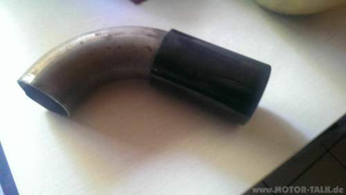

weiss jemand ob die Blende des Auspuffendrohres ohne weiteres zu wechseln ist oder ob diese fest verbunden ist. Würde gern die schwarz verchromten Auspuffblenden der Sport Line auf mein M-Paket montieren.

also im BMW Teilekatalog wird sie als Ersatzteil separat aufgeführt dann müsste es doch irgendwie möglich
sein diese zu wechseln

Bevor man es schaffen sollte die Endrohrblende abzuziehen, zerstört / verbeult man diese.
Das Auto ist in Saphirschwarz-Metalic. Anbei die Endrohrblende eines 120d (Sport Line) an dem ich damals die doppelflutige M-Performance Endrohrblende befestigt habe. Das Rohr musste an entsprechende Stelle geschnitten werden.
Bild-1
Bild-2
Das wäre nicht weiter schlimm wenn man die schwarze dann montieren kann.
lt. dem BMW hÄndler den ich heute kontaktiert habe kann man die Blende tauschen. Wie du geschrieben hast wird die verchromte Originalblende dann allerdings zerstört.
Ich hab damals wirklich versucht mit Gewalt die Endrohrblende abzuziehen, keine Chance.
Diese ist nämlich nicht einfach aufgesteckt sondern fest "verzahnt".
Ob BMW über Spezialwerkzeug verfügt und dadurch die Blende ohne Beschädigungen entfernen kann weiß ich nicht.
Aber die Frage ist dann wie die Neue befestigt wird. Wenn dir die alte Blende egal ist, könnte man diese bestimmt in der Mitte aufschneiden und dann abziehen. Allerdings hier dann wieder die Frage wie die Neue befestigt wird. Viel Aufwand.

die blende wird als Ersatzteil geführt und ist auch so zu bekommen. also muss es auch eine Möglichkeit geben diese zumindest wieder zu befestigen. ich glaube kaum dass ich den ganzen Topf kaufen muss um an die Blende zu kommen. das wäre die Krönung
Themenstarteram 29. Oktober 2013 um 16:14
so meine schwarzverchromte Blende (aus der Sportline) ist heute beim BMW Händler eingetroffen
und soll morgen an meinem 428 montiert werden. Bin gespannt ob alles passt und klappt
Dann hätte sich das Problem schneller und leichter gelöst als ich gedacht habe.
Themenstarteram 30. Oktober 2013 um 17:09
so - das war alles wenig schlimm und hat nicht wehgetan.
max. 10 min arbeit . chromblende weg - schwarzverchromt montiert - geil.
und die Originale sind heil geblieben.
