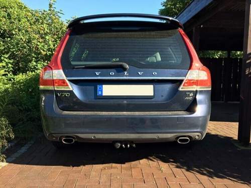

Hallo liebe Volvo-Fahrer,
ich habe an meinem S80 MJ2012 vom Werk aus eine Heico-Sport-Abgasanlage verbaut, und bin mit der Leistung bzw. dem Sound sehr zufrieden. Nun habe ich mir einen V70 MJ2014 zugelegt, und würde dort auch gerne eine Sport-Abgasanlage verbauen lassen. Das Problem ist, Heico hat keine passende Anlage mehr vorrätig, und stellt auch keine mehr her.
Ich habe im Internet schon herumgesucht, kann aber für mein Modell (T6 AWD) nichts passendes finden, es sei denn, ohne TÜV-Abnahme, das möchte ich aber eigentlich nur, wenn es keine Alternativen gibt.
Habt Ihr Ideen oder Vorschläge für mich, wo ich noch eine passende Heico-Anlage herbekomme? Sonst gerne auch weitere Anregungen, Fabrikate oder Ideen.
Vielen Dank im Voraus!
Gruß Stefan

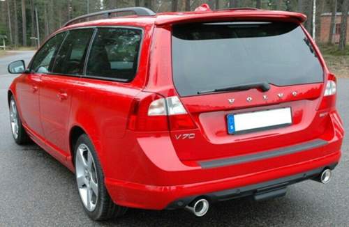

Problem: Ich habe den Trapez-Auspuff (im S60).
Die Simons ist aber für die Auspuffanlage der vFL- sowie R-Design-Modelle konzipiert, also für runde Auspuffblenden mit 100 mm Durchmesser.
Hat da jemand Erfahrung mit?
Kann man z. Bsp. einfach die vorhandenen Auspuffblenden abflexen und in die Trapezblenden integrieren?

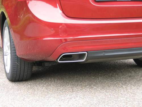

Ich habe auch schon Kontakt dorthin aufgenommen, bin mir aber immer noch nicht sicher, wie die runden Endstücke an meine vorhandene Heckschürze passen, kannst Du auch dazu etwas sagen?
Das müßte doch Deiner Heckschürze MY2014 entsprechen?
692-big
@cannonau schrieb am 23. Juni 2017 um 23:03:02 Uhr:
Ja, so sieht es bei mir aus, ich habe nur bedenken, weil ja die Ausschnitte passend zum Werks-Endrohr oval sind, und das Endrohr der Simons-Anlage eben rund...
Img-4136b
Den schmalen R Difusor kannst separat erwerben.
