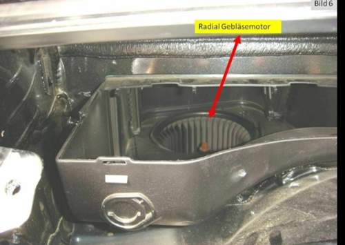

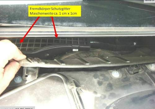

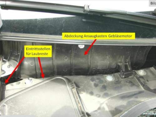

Und von da aus geht die Luft direkt in den Innenraum?
Von dem Gebläsemotor, wird die Luft durch den Innenraum-/Kombifilter gedrückt. Von dort aus durch den Wärmetauscher, wenn der Heizungsregler in den Warmbereich gedreht wird.
Wie und wo wird denn die Luftzufuhr erwärmt?
Der Wärmetauscher befindet sich (räumlich gesehen) hinter dem Radio. Siehe Bild
