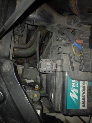

Mir ist dabei was anderes noch aufgefallen. Da liegt ein Schlauch lose rum. Wozu könnte der gehören?? Hab ein Bild eingefügt.

Hier noch ein Bild von dem Schlauch, nachdem ich das Licht entfernt habe.
Dabei habe ich einen weiteren losen Schlauch gefunden haha..In seiner Nähe war dann auch einer zum Verbinden zu dem er offensichtlich gehört. Wozu gehören die aber insgesamt?
20230908
20230908
Könnte bei Deinem letzten Starterbatteriewechsel "übrig" geblieben sein... Das Eckstück sieht so aus wie der seitlich an der Batterie angebrachte "Überlauf/Abgasungsschlauch" - bloß halt runtergerutscht...
@papavomdavid schrieb am 8. September 2023 um 21:26:11 Uhr:
Ich habe das Winkelstück in den markierten Schlauf eingesteckt..Ist das ok?
Ich hatte ja jetzt 3 offene Schläuche.
1) kurzes was unterhalb der Batteriefassung irgendwo angeschlossen ist.
2) eins mit einem weißen Winkelstück
3) direkt neben dem mit dem weißen Winkelstück ein breiteres was quer vorne durch den Motorraum auf die andere Seite geht.
Hab 2) und 3) miteinander verbunden.

Dein schöner Polo in Candy Weiss hat ebenfalls eine Scheinwerferreinigungsanlage , die Schläuche gehören dahin!

Hab die Bilder im Anhang zusammengefügt und Buchstaben zugeordnet.
- C ist also eine Entlüftung??
- A gehört in B hinein oder in die Scheibenwischerreinigungsanlage?
- B ist dicker und recht starr. Geht durch bis auf die andere Motorseite
Polo-schlauche
@Gibbs A und B gehören zusammen.
C ist Entlüftung!
