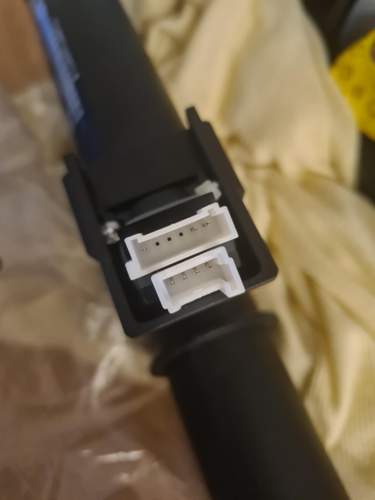

heute hab ich meinen BMW 420d hinten aufgemacht um den Spindelmotor zu wechseln, da die ausgelesenen Fehler angezeigt haben das der Spindelmotor defekt ist.
Nach dem Aufmachen erkannte ich aber, das das Kabel abgerissen ist.
Habt ihr eine Ahnung woher ich so ein Kabel bekommen, bzw. die Steckverbindung heißt damit ich das Reparieren kann.
Vielleicht weiß auch jemand wie die 2 Kabel weiß / weiß-braun dort angeschlossen gehören.
Danke euch!

Die Pins aus dem Stecker kann man mit ein wenig Geschick rausbekommen, dann würde ich die abgerissenen Enden abisolieren und in die Schuhe neu einlöten. Das Kabel mit dem braunen Streifen sollte das äußere sein, aber ich hab grad keinen Kabelplan zur Hand. Vielleicht kann das noch jemand anders nachkucken, aber das ist die einfachste Variante.

Es gibt einen Stecker mit der Teilenummer 61132359992 zu kaufen. Es ist wohl nicht der selbe, könnte aber passen. Was die Verkabelung angeht, sind da keine Reste der abgerissenen Kabel im Stecker geblieben? Dann könnte man eventuell an der Isolierung erkennen wo das Kabel mit dem Streifen dran war.
Danke! Ja du hast recht, das ist ein Stecker den man verwenden kann, jedoch nur für die falsche Seite - jedoch hab ich weiter gesucht und habe die Originalnummern gefunden:
Es gibt zw. links und rechts unterschiede:
Bauteilnummer: 6909054 / rechts
Bauteilnummer: 6909052 / links
Auch bzgl. Verdrahtung habe ich Infos gefunden:
PIN1: Weiß
PIN2: Weiß-Braun
PIN6: Schwarz
Lg,
Bernhard

Danke für die Info. Die Stecker mit den Teilenummern, die du gefunden hast, sind möglicherweise zu gebrauchen aber das sind definitiv nicht die richtigen für den Spindelantrieb. Die sind anders geformt und müssen auf jeden Fall bearbeitet werden. Was die Verdrahtung angeht, dachte ich schon davor auf deinem Bild beim Pin 2 die Reste der Isolierung mit dem brauen Streifen zu erkennen aber vielleicht täuscht das, da das Bild unscharf ist.
