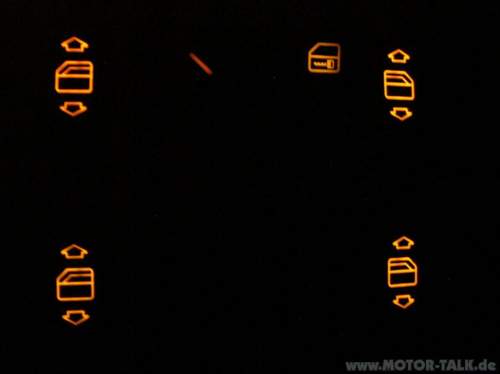

nachdem ich alle Birnchen im Innenraum funktionstüchtig hatte, verabschiedete sich die Spiegelschalterbeleuchtung. Mittlerweile habe ich 5 Spiegelschalter, bei ALLEN ist das kleine Birnchen defekt.
Für den Preis hätte ich mir schon einen neuen bei Mercedes kaufen können. Wenn ich das jetzt noch tue habe ich knapp 50€ ausgegben nur wegen einer dusseligen Birne.
Deshalb meine Frage, ob noch irgentjemand so ein Teil liegen hat, MIT funktionierender Beleuchtung. 2 Schalter habe ich mal geöffnet, möglichst Fabrikat Hella, da ist das Innenleben viel wertiger als bei den Kirsten-Schaltern.
So ein Birnchen habe ich noch nie gesehen, und mit einlöten wird auch eng, deshalb dieser Aufwand. Achja, der Schalter ist nur für den rechten Spiegel.
Hoffnungsvolle Grüße,
Lasse

ich hatte das gleiche Problem. Habe dann in der Suchfunktion eine nette Anleitung gefunden wie man mit Hilfe sehr guenstiger Birnen von Conrad und rudimentaerer Loetkenntnisse relativ einfach das Birnchen austauschen kann. Bin wirklich nicht begabt auf dem Gebiet hat aber trotzdem recht einfach geklappt.

Bei Conrad finde ich nur DIESE Birne, aber die hat ja schon 0,7W und ist zu groß.
Gruß,
Lasse
EDIT: Hab doch noch DAS gefunden, ich hoffe mal, dass die hell genug ist...
Hi Lasse,
die letzte die Du listest ist genau die richtige wenn ich mich recht erinnere. Wenn Du aehnlich ungeschickt bist wie ich mit dem Loetkolben vielleicht lieber ein paar mehr bestellen. 🙂
Meiner Meinung nach ist das die beste Loesung da bei saemtlichen gebrauchten Verstellern immer die Birne hin zu sein scheint...
Viel Erfolg dabei...
Gruss,
Nach 4 Toten Schaltern kann auch ich deine Theorie unterstützen.
Ich bestelle mal gleich 5 Stück, dann hab ich immer ein paar funktionierende Schalter in Ersatz...
Danke dir!
Gruß,
Lasse

schau mal hier, beitrag 6. habe alles bebildert beschrieben.
http://www.motor-talk.de/.../tastenbeleuchtung-t2418871.html?...
habe sogar die artikelnr. von conrad dazugeschrieben. kannste online bestellen...
Ich danke dir,
dann habe ich ja die richtigen. Geöffnet habe ich meine Schalter ja schon alle, um die Lötkontakte zu überprüfen. Sehen natürlich anders aus, du beschreibst es für den Schalter für beide Spiegel.
Im übrigen kommt man da ja super an das Birnchen. Bei meinem ist das um einiges fummeliger...
Wenn ich werde fertig haben, poste ich mal ein paar Bildchen...

Danke Jörg,
genau so hatte ich mir das vorgestellt.
Schon cool, dieser Joystick-Schalter. Besonders, dass mit dem Lichtleiter tatsächlich oben was ankommt.

Heute sind die Birnchen angekommen und ich habe erstmal gelötet 🙂
Habe 2 Kirsten und einen Hella Schalter repariert. Das ganze ist eigentlich selbsterklärend. Die Binchen passten sehr gut.
Man muss nur aufpassen, dass einem die 6 Federn und die 3 Hebelchen nicht abhanden kommen.
Habe den Hella direkt bei mir eingebaut, und siehe da es werde Licht. Ist ein tucken dunkler als vorher, aber das ist egal.
Ein reparierter Schalter ist noch übrig, für 12€ inkl. Versand.
