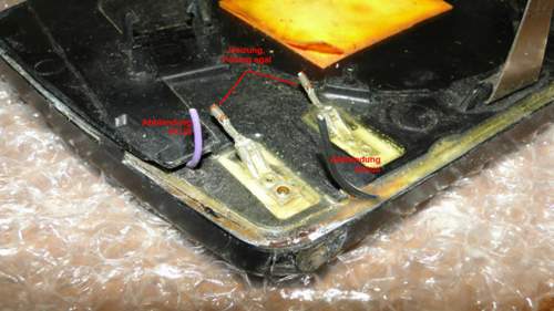

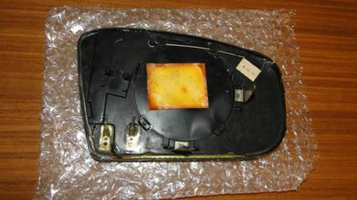

ich habe ein Problem. Im Zuge meiner Planung für einen rechten abblendenden Spiegel bin ich darauf gestoßen, dass der linke Spiegel auch nicht abgeblendet.
Als ich das Spiegelglas abgenommen habe, schauten mich nur 2 abgebundene Drähte an. (s. Foto)
Beim Durchmessen ergab sich, dass Strom anliegt, wenn Licht auf den Innenspiegel fällt. Ich gehe also davon aus, dass bei einer unsachgemäßen Demontage nur der Stecker für die Abblendung Abgerissen wurde.
Daher meine Frage.
1.) benötigt der Spiegel (roter Kreis) eine bestimmte Polung ? Oder reicht dem Spiegel, wenn überhaupt Strom anliegt ?
2.) Wo bekomme ich den Stecker her ? Scheinbar gibt es den nicht einzeln.
Vielen Dank.

Oft stehen auch + und - auf Steckergehäusen mit eingeformt. Guck mal nach. Ansonsten hoffen ob es jemand bestätigen kann was was ist am Glas oder so gnädig ist seinen für dich zu demontieren. Oder nach Bildern suchen die das Glas zeigen mit funktionierender Buchse und Kabel daran angeschlossen und daraus schließen wo was hingehört. Aber wie ich MiReu kenne wird er sich hierzu noch positiv äußern.
Vielen Dank. Das ist eine gute Idee.
Ich muss mal schauen, ob ich den Stecker aus der Ummantelung raugefummelt bekomme.
Da schaue ich morgen mal nach.
VG
Wieviel Volt kommt am Stecker an .
In meinem Plan steht doch welche Ader an welchen Pin kommt!
TSG Pin 1 -> Spiegelglas Pin 1, "V" Seite
TSG Pin 6 -> Spiegelglas Pin 2, gerade Seite
Spannung, zum Testen, max 1,5 Volt!

das ist zwar ein altes Spiegelglas meines ex-W220 - die Farben sind zwar nicht die selben - aber vielleicht hilft es ja trotzdem weiter 🙂
Fakt ist, daß bei der Abblendung anscheinend doch auf Polarität geachtet werden muss. Sonst hätten sie da keine 2 Farben verwendet, denk ich mal.
LG, Mani

@MiReu schrieb am 5. Januar 2017 um 20:46:04 Uhr:
Den Plan habe ich gefunden. Wie gesagt. Ich komme nicht aus dem Elektronik Bereich.
Bei mir kommen am Spiegel nur 2 schwarze Drähte raus. Dort wo mal der Stecker dran war.
Das muss ich jetzt nach Plus/Minus auflösen bzw. Plus nach V-Seite oder gerade Seite.
Dunkle Umgebung und eine LED Taschenlampe auf den Innespiegel ergeben ca. 1,3 Volt.
Danke erstmal.
VG
@motzendorfer schrieb am 5. Januar 2017 um 20:57:48 Uhr:
Servus,
Auch Dir vielen Dank.
Wenn ich davon ausgehe, dass Mercedes die Farbgebung beibehalten hat, dann wird wohl durchgehend schwarz der Minuspol sein. Auch die Anordnung : unten Minus, oben Plus
