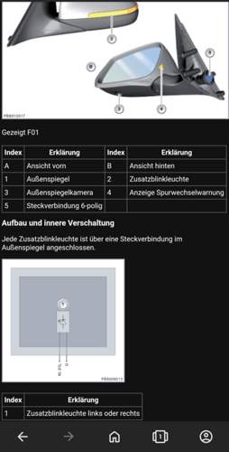

Check Mal, ob die Bilder helfen...

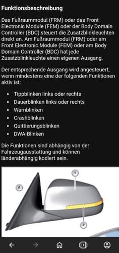

Die Zusatzblinkleuchten werden vom FRM angesteuert. Jede hat dabei einen eigenen Ausgang.
"Dazwischen" (also zwischen Steckverbindung für Anschluss an das Bordnetz und Steckverbindung für Zusatzblinkleuchte) befindet sich noch die Spiegelelektronik.

@AggyBS2
Schau mal in meine geposteten Bilder einige Beiträge zuvor. Dort werden alle Steuergeräte (FRM, FEM, BDC) aufgelistet, von welchen Signale zu den Richtungsanzeigern gehen
Nur dass ein F10/F11 meines Wissens kein FEM oder BDC hat - man korrigiere mich aber gern. 😉

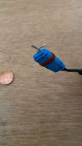

Ich hab jetzt einfach das Kabel durchgeschnitten und dann die 2 Leitungen von dem neuen Blinker angelötet und danach wasserdicht isoliert. Schwarzes Kabel-Tape drüber, fertig.
Sehe nicht ein den kompletten Spiegel abzubauen. Das ist ja ein irrer Aufwand! Am Ende verkratze ich drinnen noch alles oder mache was kaputt.
So habe ich es auch gemacht, nur mit Wigo Klemmen. Leider funktioniert es nicht. Das FRM scheint in Ordnung zu sein, ansonsten funktioniert alles und im Fehlerspeicher war nichts zu finden. Vielleicht der Stecker defekt oder Kabelbruch. Werde nicht drumherum kommen den Spiegel abzubauen. Das nervt mich so, warum löst man die Steckerverbindung so beschissen?….??
