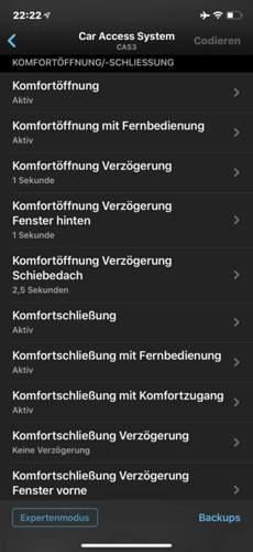

Mein Bekannter hat eine E91 er kann die Spiegel anklappen lassen wenn er längere Zeit auf die Fernbedinung drauf drückt oder wenn er länger den Comfort Zugang betätigt. Er würde aber gerne schon bei kurzen betätigen also beim normalen zusperren des Fahrzeugs das die Spiegel anklappen.
Ist das überhaupt möglich? Weil bei den neuere Fahrzeugen geht das ja.
Er selber hat Carly hat das damit schon probiert umzucodieren aber ohne Erfolg.
Und heute hat er bei BMW die Umcodierung NSBK / Nachrüstung Spiegelbeiklappen durchgeführt auch ohne Erfolg.

hat es mittlerweile einer geschafft mit den Apps wie Carly oder Bimmercode ein direktes anklappen zu erzielen ?
ich habe heute mehrere Möglichkeiten mit der Bimmercode App probiert aber bekomme kein direktes anklappen hin. ich habe immer eine Verzögerung drinnen obwohl ich sie wie auf den Bilder zu sehen eigentlich ausgeschaltet habe
bei "Komfortschliessung Verzögerung": habe ich "Keine Verzögerung" gewählt

hallo,
ja also ich habe mir BimmerCode besorgt und es mir damit einfach Codiert.
Ich habe einfach die Verzögerungssekunde für das Schließen rauscodiert. Somit muss ich die Fernbedienung nicht mehr etwas länger drückenhalten.
