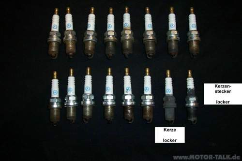

Da wir Doppelzündung haben, ist der Tausch bei Mercedes recht teuer, normalerweise für 16 Stück etwas über 500 €.
Bei mir wurden die vor dem Kauf erneuert.
Leider hat die Mercedes-Werkstatt stümperhaft gearbeitet.
Ich hatte das Gefühl, mein Verbrauch wäre angestiegen, deshalb bin ich nach 36.000 km zu meinem Umrüster gefahren.
Dort wurde festgestellt, daß eine Kerze lose war und außerdem ein Kerzenstecker (siehe Bild).
Da deshalb sowieso alle Kerzen auf ihren festen Sitz überprüft werden mußten, habe ich gleich alle tauschen lassen.
Mein Umrüster hat nach Absprache mit mir Beru eingebaut, das ging dann sogar für 330 €.
Er hielt die Verwendung von speziellen Gaskerzen bei unserem Motor für unnötig.
Die originalen NGK-, wie auch die Beru-Kerzen haben immer unauffällig funktioniert.
Das normale Wechsel-Intervall liegt bei 90.000 - 100.000 km.
Da die Kerzen im Gasbetrieb ja eher stärker beansprucht werden, plane ich, das Wechselintervall etwas zu verkürzen.

Bild-1-2x-kerzenfehler
