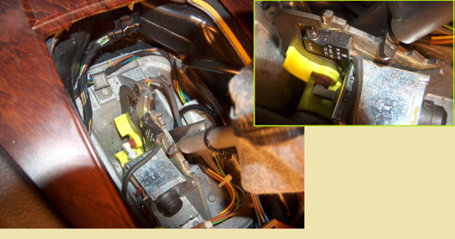

Genauso muß beim betätigen der Mechnischen Entriegelung am Schaltknauf, ein Klicken am Zündschloß hör- und fühlbar sein. Dieses dient dazu das der Schlüssel nicht abgezogen werden kann wenn der Wagen nicht in Parkstellung abgestellt wurde.Sollte am Wählheben dieses Klicken nicht deutlich vernehmbar sein, zunächst den Schaltsackrahmen durch eingreifen in den Schaltsack nach oben und dann nach vorne herausziehen.
Geht ganz leicht.
Dann siehst du einen gelben Hebel, mit dem kannst du die Schaltsperre entriegeln.
Den Riegel der Elektromagnetische Sperre ein wenig mit WD40 einsprühen, dann sollte es wieder gehen.(Sorry Robert, war noch nicht fertig, daß mit den Bildern dauert immer ne Weile.)

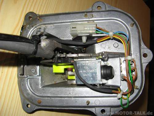

Hallo, bei mir streikt dieser Hubmagnet sporadis, der die Sperre frei gibt. Habe da schon ein Schmiermittel aufgetragen, an dem oberen Pin kommt Spannung an jedoch bewegt sich das teil sporadisch nicht. Bremslichtschalter und Wahlhebel in P wird erkannt. Kann man das Teil ersetzen?
Normal ist das alles dort versifft und benötigt mal eine Schmierung!
Der Bremslichtschalter geht auch wirklich und
der Mikroschalter ist da nicht defekt!
Der Mikroschalter gibt Masse auf den Hubmagnet.
Plus kommt vom Bremslicht.
Der Hubmagnet könnte auch vom Corsa B,Tigra passen,
der Corsa B hatte an der Parksperre auch so einen Hubmagnet,Lego!
https://rrr.lt/.../drc2435-09152262-opel-corsa-b-schaltkulisse-innen
Hubmagnet geschätzt Neu- ab 300 Euro
mfG

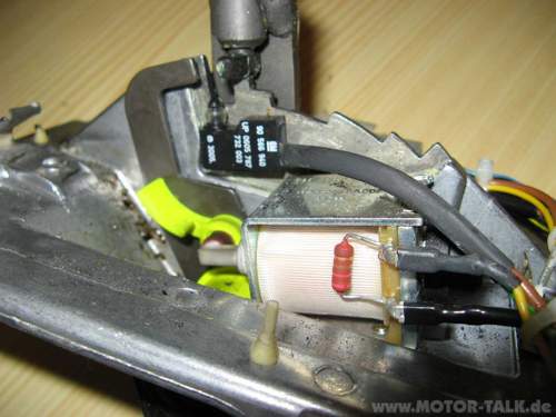

Moin Moin. Ich habe jetzt einen gebrauchten Wählhebel bekommen. Der Schalter unter der Sperre auf der linken Seite lässt bei mir ein Relais klacken.
Der Hubmagnet bewegt sich jedoch nicht. Jetzt habe ich mir das System ausgebaut angesehen und der Microschalter auf der RECHTEN Seite gibt die Masse für den Hubmagneten... ich Habe gegen den Schalter auf der rechten nun mal Kontaktspray gegen den Schalter gesprüht, weil er teilweise aussetzer hatte, die Klammer nachgebogen. Und momentan geht es. Beim testen ist ca alle 5 bis 8 mal nichts passiert. Musste dann doller drücken das der Hubmagnet geschaltet wurde. Vllt hatte ich das falsch verstanden oder ich konnte auch endlich mal einen Tip geben.

Plus+Minus im Bild.
Der Microschalter auf deinem Bilder schaltet aber nicht die Masse. Die Masse schaltet der Schalter auf der anderen Seite. Gemessen, dass Spannung anliegt hatte ich vorher wie beschrieben. Außerdem habe ich nicht irgentwas gewechselt und wie das System arbeitet ist mir bekannt.... ich habe den Schalter auf der rechten Seite gewechselt und nun geht alles...
