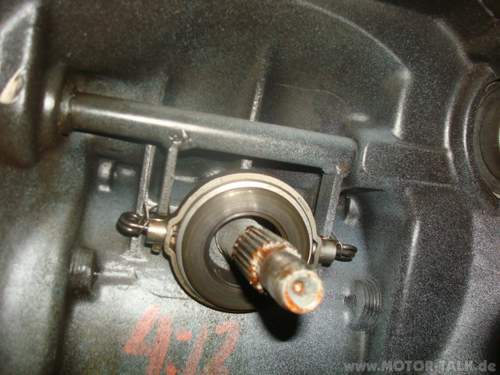

ja cool , hoffentlich komme ich an in deutschland. meine kupplung hat die tage so ein komisches knacken gehabt beim durchtreten...ich habe so ein komisches gefühl , da ist nun auch schon mal beim anfahren aber nicht immer ein klackern habe mich aber grade so auf die riemenscheibe konzentriert. ich habe ein ungeführtes ausdrucklager im getriebe. ich haoffe es kommt nicht wieder neuer mist auf mich zu.
Dsc05925
Und wenn must du da halt durch.
Irgendwann ist der ganze Murks zu ende und der Porsche rennt.🙂
