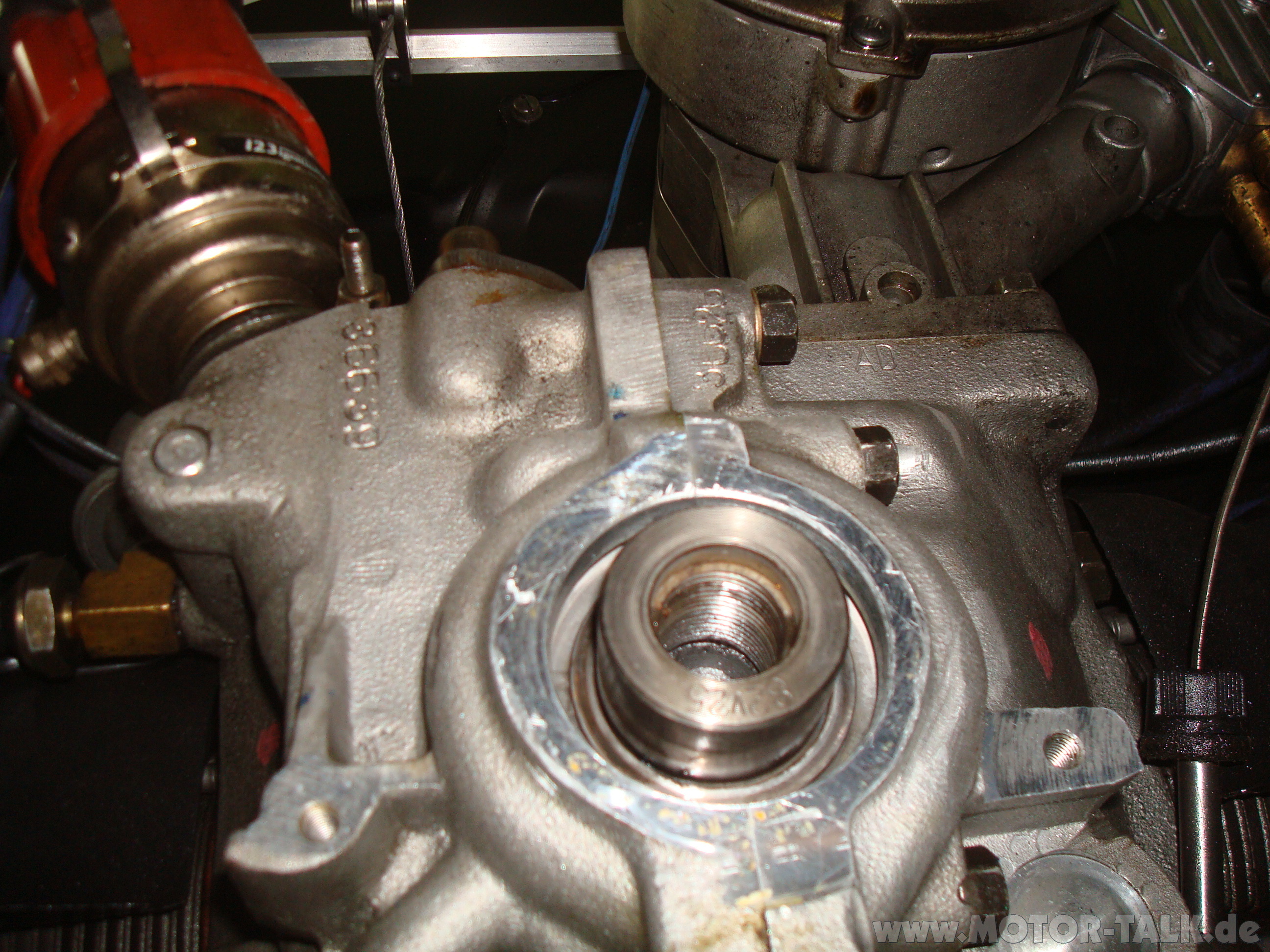

Ich habe von jetzt auf gleich grossen Öelverlust am Simmerring hinter der Riemenscheibe.
Jedoch soll es ein spezieller Simmering sein mit Alugehäuse der auch eingeklebt wird mit Dichtungsmasse, der auch beim einbau übersteht wie ein Hut und mit dem Motorblock dann plan abschliesst ....angeblich von SCAT???
Mein Motor ist ein 2,1liter 90,5xmm/ 82mm Kurbelwelle verstärktes Alugehäuse.
Kennt jemand das Lager???????? Mein speedster steht in der werkstatt und wartet🙁

Versuch doch einfach mal eine normale Riemenscheibe mir Rückförderschnecke.Nur aus neugier ob die fest bleibt.Aber auch eine originale VW Schraube und Feder dabei verwenden.
Vari
...ich vermute mal, dann gibts ne überflutung, denn so wies auf den Bildern ausschaut, ist da keine Ablenkscheibe verbaut...

Doch,finde ich schon,nur liegt da noch ein offener Abstandsring vor damit die Riemenscheibe nicht zu weit nach innen wandert und den Simmering am Rand beschädigt.
...ich muss ehlich sagen, ich währ an Deiner Stelle jetzt so weit, dass ich alles rausschmeißen würde und alles neu machen und das von nem anderen Hersteller!
...neues Riemenscheibenset mit simmerring, schraube und allem pipapo... komplett.
naja, wenn dem so währe, dann hätte es von anfang an da doch kein öl rausgedrückt! nur wegen der nicht vorhandenen rückförderschnecke hätte es doch nur ein paar tropfen da raus gelassen .

...was ich auf Deinen Bildern nicht erkennen kann: Ist eigentlich die "Ölabweisscheibe", die normalerweise zwichen Kurbelwelle und Riemenscheibe sitzt, bei Dir noch vorhanden oder hat man die bei Dir weg gelassen?
nicht, das dadurch die Riemenscheibe zu weit auf der Kurbelwelle sitzt und sich deshalb nicht festziehen lässt bzw. sich losrütteln lässt!

Hm,also ich bilde mir ein da eine Ablenkscheibe zu sehen vor der ein Abstandsring liegt der runtergerutscht ist.BZW dessen Spiel zu erkennen ist weil er runter hängt.
Ohne Ablenkscheibe würde der Abstandsring direkt auf das Lager drücken.Lager steht -Ring dreht-das funzt nicht.
Der Motor hat eine Ölablenkscheibe.

Auf den Bildern dieser Komplettsätze ist immer so ein zusätzlicher Abstandsring mit Ausspaarung für die Passfeder zu sehen (s. Bild)
Den Sehe ich nirgendwo auf Deinen Bildern.
Nir kommts so vor, das bei Dir der Abstandsring garnicht verbaut ist?!
Würde das nicht Dein ganzes Problem erklähren?
s. Bild, -ring echts neben der Riemenscheibe
010-1084
doch genau den habe ich gesehen, der ist drin.
