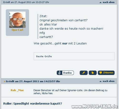

Original geschrieben von carhartt7
ok alles klar
danke ich werde es heute noch so machen!
mfg
carhartt7
Wie gesacht...geht
nur
mit 2 Leuten
Original geschrieben von Opa-Carl
Wie gesacht...geht nur mit 2 Leuten
Gebrabbel......natürlich geht das auch alleine, da ist die Koordination Hebel ziehen und Entlüftungsnippel öffnen/schliessen auch einfacher. 😉
Bei der rückwärtigen Bremse ist Teamarbeit nötig da anders als beim Motorrad der Bremshebel am Lenker sitzt.
GreetS Rob
