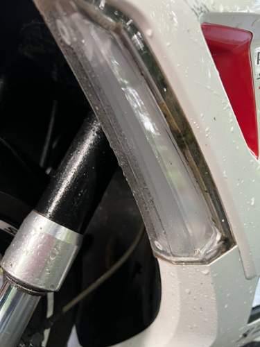

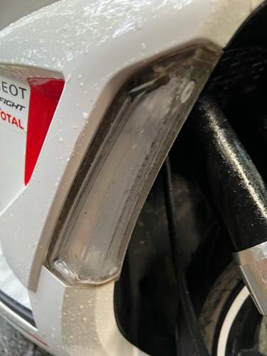

Ich habe zwei kleine Fragen an euch. Und zwar möchte ich bei meinem speedfight 4 aus 2019 die Blinker ausbauen und reinigen. Kann mir wer sagen ob das möglich ist, da ich Wasser und dreck drinnen habe? Oder muss ich direkt neue kaufen?

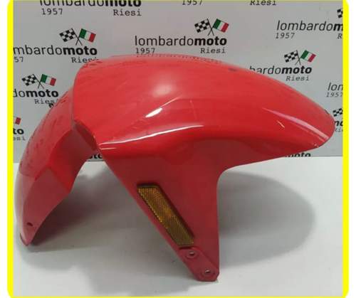

Meine zweite Frage wäre folgende: Und zwar ist die Halterung für den Spritzschutz des Vorderrads auf einer Seite gebrochen (sieht Bild). Ich möchte nun die Verkleidung wieder anbringen, aber vorher muss ich natürlich die Befestigung wieder in Gange bekommen. Kann mir hier irgendwer sagen, ob ich dieses einzelne Teil tauschen kann oder was ich am besten machen kann?

Ich sehe gerade dass ich ja auf Facelift Blinker habe, dachte die wären trüb aber die sehen so aus. Dreck ist dennoch drinnen, kann ich den rausbekommen?

Bei den Blinkern sehe ich wenig bis keinen Handlungsbedarf.
Wenn dich das stört, kannst du sie ausbauen und sehen, ob der Dreck sich mit einer (weichen) Bürste entfernen lässt.
Evtl. kann man die Blinkergehäuse ja auch öffnen und reinigen. Das musst du dir ansehen.
Danke. Die Blinker werde ich mir anschauen wenn ich die Gabelung tausche.
