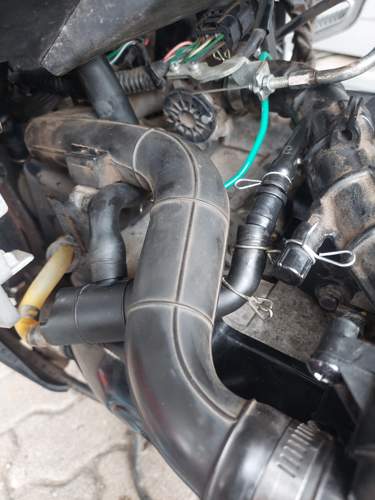

Hallo, der Speedfight 4 4 takt 50ccm
Hat folgendes Problem:
- Zuerst ging er im warmen Zustand im stand aus
- Dann ging er im kalten Zustand im stand aus
- schlechte leitung( nur noch 40 kmh anstatt 53
- Jetzt lässt er sich kaum starten
Folgendes Problem konnte ich ermitteln, komme aber nicht weiter da ich nichts darüber lesen kann.
Es handelt sich um den Filter der mit den Schläuchen, zum kopf, dann noch ein durchsichtiger mit ablasspropfen und ein schlauch zum luftfiltersystem( rohr) .
Durch diesen Filter kommt nun auch öl in den luftfilterkasten .
Was kann das sein? Ich finde nichts darüber

Hai Poddy,
gugg mal, hab gaudihalber chatgpt gefragt, kann nicht nur Texte generieren!!
Wenn bei deinem Peugeot Speedfight 4 mit 4-Takt-Motor Öl im Luftfilterkanal zu finden ist und die Leistung vermindert ist, kann das auf mehrere mögliche Ursachen hinweisen. Hier eine strukturierte Übersicht zur Diagnose und Abhilfe:
🛠️ Mögliche Ursachen für Öl im Luftfilterkasten
  1. Überfüllter Ölstand im Motor
  • Wenn zu viel Motoröl eingefüllt wurde, kann es über die Kurbelgehäuseentlüftung in den Luftfilter gedrückt werden.
  • Prüfen: Ölmessstab kontrollieren, ggf. Öl absaugen.
  1. Defekte oder zugesetzte Kurbelgehäuseentlüftung
  • Wenn die Entlüftung nicht korrekt arbeitet, kann Überdruck im Kurbelgehäuse entstehen, der Öl in den Luftfilterkasten drückt.
  1. Verschlissene Kolbenringe / hoher Blow-by
  • Motorverschleiß kann dazu führen, dass zu viel Druck (und damit Ölnebel) über die Entlüftung in den Luftfilterkasten gelangt.
  • Anzeichen: Blauer Rauch aus dem Auspuff, schlechter Kaltstart, unruhiger Motorlauf.
  1. Luftfilter ist zugesetzt (z. B. durch Öl)
  • Das Öl im Luftfilter kann die Luftzufuhr behindern → Leistungsverlust.
  • Prüfen und reinigen oder austauschen!
⚙️ Folgen des Problems
  • Leistungsverlust durch verstopften Luftfilter oder zu fettes Gemisch (Öl im Ansaugtrakt).
  • Startprobleme, schlechte Gasannahme.
  • Höherer Verbrauch durch falsches Luft-Kraftstoff-Verhältnis.
Empfohlene Schritte zur Behebung
  1. Ölstand prüfen und korrigieren.
  2. Luftfilterkasten öffnen, Filter reinigen oder tauschen.
  • Falls Schaumstofffilter: mit warmem Seifenwasser waschen, gut trocknen, leicht einölen.
  • Papierfilter: tauschen.
  1. Kurbelgehäuseentlüftung überprüfen.
  • Sitzt ein Schlauch locker oder ist verstopft?
  1. Ansaugtrakt reinigen, falls Öl weiter hineingelaufen ist.
  2. Probelauf machen – Leistung wieder da?
🧰 Zusatzhinweis:
Wenn das Problem regelmäßig auftritt, nicht ignorieren – besonders wenn du merkst, dass der Roller zunehmend weniger Leistung hat oder stark qualmt. Dann sollte eine Kompressionsprüfung gemacht werden, um den Zustand des Motors zu beurteilen.
Vll. hilft das weiter, macht auf jeden Fall Sinn det janze!!

Nochmal zum Thema:
wie alt ist das Teil (nicht die KI....) wann wurde der das letzte mal professionell gewartet?
Beim 4-Takter kann falsches Ventilspiel gerne mal die beschriebenen Probleme verursachen.
