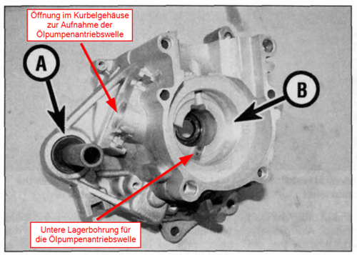

Was hat die Stillegung der Ölpumpe mit dem Unterdruck für Benzinhahn/ Benzinversorgung zu tun ?
Hallo Reinhard,

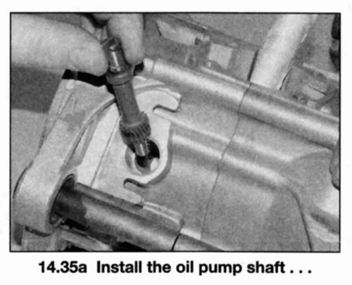

der TS weiß halt offensichtilich nicht, daß die Ölpumpe absolut luftdicht am Kurbelgehäuse befestigt sein muß, weil ansonsten Falschluft durch die Öffnung für die Pumpenantriebswelle gezogen wird.
Apropos: Wer die Ölpumpenantriebswelle als "das länger metall Teil" bezeichnet, der sollte besser nicht selbst Hand an seinem Roller anlegen. 🙄

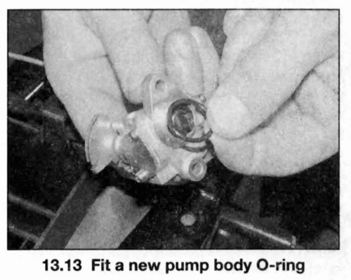

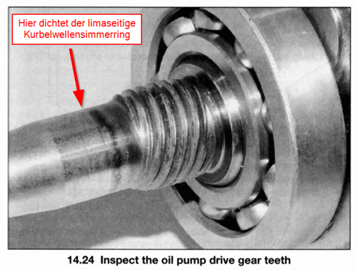

Kleine Ergänzung (s. Bilder im Anhang)
Gruß Wolfi
PS: Die Screenshots stammen aus dem 161-seitigen Peugeot Workshop Manual von Haynes für die 50 ccm und 100 ccm Zweitaktroller.
Das Papierexemplar für 30 € zzgl. Versand hat laut Beschreibung 272 Seiten und deckt die Baujahre 1996 bis 2008 ab.
O-Ring am Ölpumpengehäuse
Rechte Kurbelgehäusehälfte
Öpumpenantrieb an der Kurbelwelle
