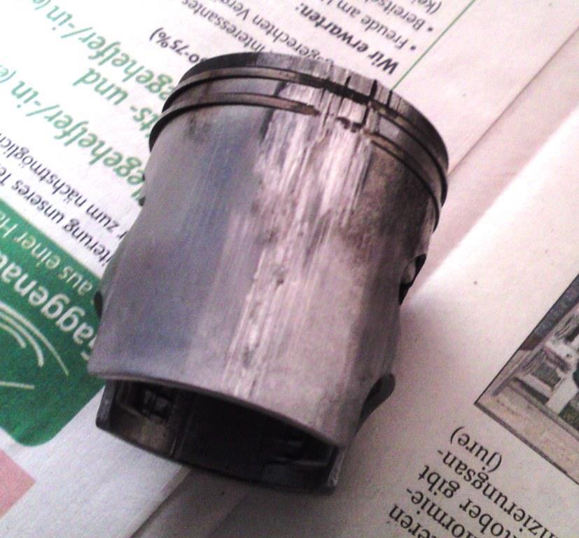

Fehler Übrigens Auch gefunden. Riefen im Kolben 😕 Wie kann sowas passiern ?
Kolben
ui! 🙄
hat der überhaupt noch iwas an druck angezeigt?
wieviel km hat der motor runter?
das kann viele ursachen haben....
....mangelnde schmierung, überhitzung....
sind die riefen auf der auslasseite?
Also mein Selbstgebauter Druckmesser hat 0,4 Bar angezeigt.
Der Motor ist ein Luftgekühlter
Motor hat fast 20000km runter
Ja das ist auf der auslassseite ( Auspuffkrümmer)
bei der laufleistung würde ich das unter 'kann passieren' verbuchen....
Ist das eigtl wichtig ?
nö, das war nur rein interessehalber....
lass mal nen fachmann über den zylinder gucken, oder ist der auch derart runter?
