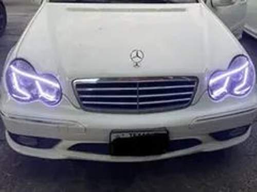

hat einer von euch vielleicht auch diese Scheinwerfer im W203 verbaut:
https://shop.redline360.com/.../...-led-drl-01-07-black-chrome-housing
Ich wollte diese von der Werkstatt des Vertrauens einbauen lassen -- die sagen nun aber, die Blinker funktionieren nicht. Laut Anleitung sollte das Plug-and-Play sein.
Muss da vielleicht doch ein Widerstand dazwischen, damit die Blinker funktionieren?
Und wenn ja, welcher?
Ich wäre euch für jede Hilfe dankbar!

Hi
Erfahrung mit den Lampen nicht, aber dennoch eine Idee.
Bei meinen Xenon hat der Blinker z.B. eine eigene Leitung und bei deinen LEDs sind die vom Blinker mit auf dem Stecker aufgelegt.
Die vielleicht mal rausnehmen und mit den Blinkerleitungen (vom Fahrzeug kommend) verbinden.
Aber ohne Gewähr 😉
Könnte mir aber vorstellen, das es funktioniert
Gruß Tom 😎

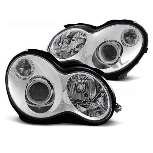

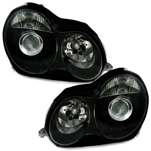

Sogar so einige, u.a. die beiden im Anhang.
Die schwarze Ausführung habe ich einmal in Natura gesehen – kam erstaunlich edel rüber (dabei stehe ich für gewöhnlich ganz und gar nicht auf solchen Schnickschnack).
Scheinwerfer dunkel
Scheinwerfer hell

Der Widerstand käme nicht in reihe sondern paralell.
Notfalls im Motorradladen erhältlich. Allerdings fällt dann die Funktionskontrolle weg.
