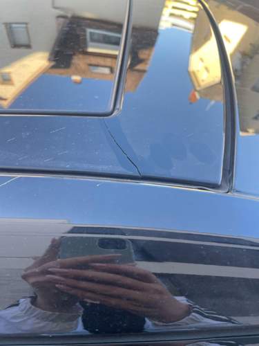

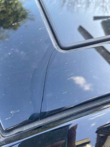

habe heute eine überraschende Entdeckung an meinem Panoramadach gemacht. Auf Fahrer- und Beifahrerseite ein Spannungsbruch der vorderen Kunsstoffblende um das Panoramadach herum. Ist das ein bekanntes Thema oder bin ich der Einzige mit diesem Problem? Hab noch zwei Bilder zur Verdeutlichung gemacht. Vielen Dank für etwaige Infos. VG Henrik

Willkommen im Club 😠

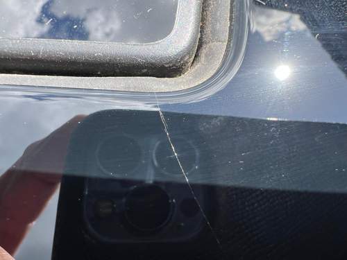

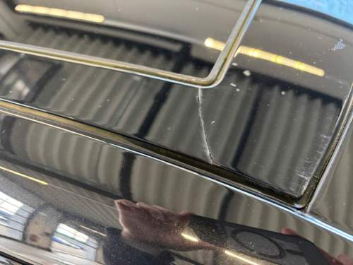

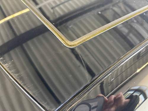

Bei der Leasingrückgabe am 26.03. wurden bei mir die gleichen Risse festgestellt. Das Schadensbild entspricht fast exakt Deinen Bildern (siehe meine Fotos).
Einen Garantieantrag hat JLR innerhalb weniger Stunden abgelehnt. Sie sagen, dass der Schaden nicht ohne äußere Einflüsse entstehen kann. Jedoch bin ich im letzten Jahr keinen Meter auf unbefestigten Wegen unterwegs gewesen, schweres Gelände hat der Evoque nie gesehen.
Mein Händler hat daraufhin am 03.04. eine Kulanzanfrage beim Hersteller gestellt. Da gibt es noch keine Antwort.
Einen Kostenvoranschlag habe ich natürlich gleich mitbekommen. Die Schadensbehebung soll 1.155,34 EUR kosten, bei einem kalkulierten Stundenlohn von 357,36 EUR brutto ist das fast ein Schnäppchen. 🙄
Sobald ich etwas Neues vom Kulanzantrag höre werde ich mich melden.
Blendrahmen links
Blendrahmen rechts

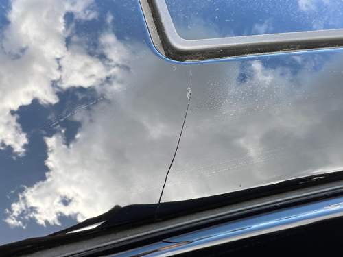

bei meinen Evoque Bj. 2021 habe ich heute diese Risse auch entdeckt. Ich habe eine Anschlussgarantie bis 04.01.2026. Nach Begutachtung durch den Serviceberater sagte er, dass die Versicherung den Schaden nicht übernehmen würde! Er fragt die Versicherung an, und falls sie ablehnen gibt er es nach Land Rover weiter. Es ist ja wohl kein Einzelfall.
Schauen wir mal wie es weiter geht.

Hallo Hendrik,
im Nachtrag zwei Bilder vom Schaden. Linke und rechte Seite.
Ingo
Bild #211530590
Bild #211530593
Hallo Ingo,
Vielen Dank für die prompte Rückmeldung und das Einstellen der Bilder. Alle Brüche haben die gleiche Charakteristik.
