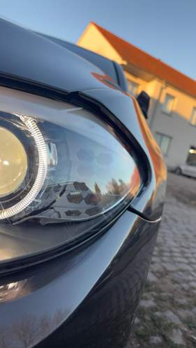

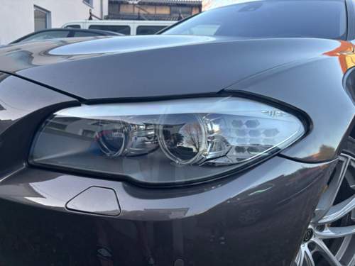

Heute war schönes Wetter und ich beschloss deswegen endlich den neuen Scheinwerfer wegen undichtigkeit einzubauen.
Nachdem Einbau stimmt die Spaltmaße ja überhaupt nicht mehr !!!!!!
Kann mir wer helfen???
Danke !!!

Neu ausrichten keine Option oder wie soll das Forum das heilen 😉?
Was heißt den genau neu ausrichten ?
Den Scheinwerfer…der ist einstellbar (in einem sehr kleinen Umfang).
Oha 😁 Ja nochmal alles von vorne erst ausrichten dann festschrauben… ja gut klar ist der einstellbar, aber das so einzubauen ist auch ne Kunst! Erst ausrichten das alles passt natürlich auch die vorgegebene Befestigung dann festhalten und dann erst festziehen sonst verzieht der sich wieder dahin wo es ihm am liebsten gefällt!!!
Klebeband und kleine Keile (ich nehme die, die ich auch beim Verlegen von Laminat nehme) helfen beim Ausrichten und Festziehen.
Okay werde ich morgen mal probieren
Tut mir leid wirklich
Wusste das nicht…
Dachte einfach feste Punkte wird alles genau passen aber dass ist ja schon sehr extrem was raus kam 😁
Der Übergang Haube zu Kotflügel passt ja auch überhaupt nicht…. hatte der mal einen Treffer?
