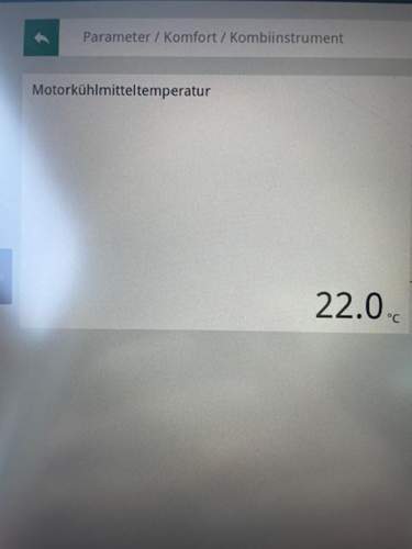

Hab noch ein Bild angehangen vom KI Steuergerät mit der Temperatur. Die klingt plausibel jetzt nach 2 Stunden Standzeit bei den Außentemperaturen von ca 5 Grad.
Parameter MSG 1
Parameter MSG 2
Parameter KI
